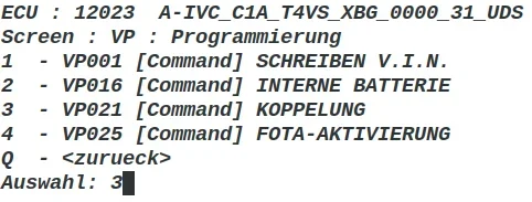

Das Bild erklärt es,klare Antwort:
Eine Verbindung mit der App um Akkustand zu sehen oder die Standheizung zu starten ist nicht möglich.
Orangene Applikation bedeutet,Fahrzeug wurde für Privatkunden hergestellt,Anbindung an die App möglich.
Blaue Applikation, Fahrzeug wurde für gewerbliche Kunden hergestellt, entweder Leihwagen Autohaus,Carsharing oder sonstiger Mietwagen,Anbindung an die App nicht möglich.

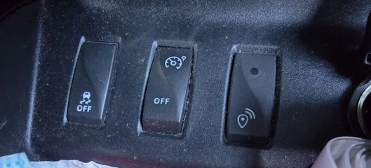

Bei mir ist es ein Schalter ganz unten rechts, neben der 12-V-Buchse.
Hier ist der aber unbeschriftet und damit möglicherweise ohne Funktion.
Der sollte einen Teil der Autokommunikation nach draußen abschalten,
ich meine Notruffunktion ginge dann trotzdem noch.

Falls mein unbeschrifteter Schalter ohne Funktion ist:
Wie verbinde ich den damit er (ein)schalten kann?

Wie ist dein Schalter (unten dritter von links bzw. gleich rechts vom Zigarettenanzünder) beschriftet?
Ich kann Autoradios einbauen, Löten etc.
Hier das Bild des Knopfs ganz rechts, der die Funk Verbindung zur my Dacia App herstellt.
Wie verbinde ich meinen unbelegten Schalter, damit er (ein)schalten kann?
Ich könnte mir vorstellen, das geht gar nicht sinnvoll. Es gab Varianten, die hatten keine Anbindung (z.B. welche, die für Vermieter konfiguriert waren).
Vielleicht hilft eine Anfrage bei Dacia weiter, dass die eine andere Version aufspielen können?
