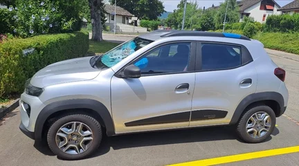

Das Bild erklärt es,klare Antwort:
Eine Verbindung mit der App um Akkustand zu sehen oder die Standheizung zu starten ist nicht möglich.
Orangene Applikation bedeutet,Fahrzeug wurde für Privatkunden hergestellt,Anbindung an die App möglich.
Blaue Applikation, Fahrzeug wurde für gewerbliche Kunden hergestellt, entweder Leihwagen Autohaus,Carsharing oder sonstiger Mietwagen,Anbindung an die App nicht möglich.
War das Autohaus eventuell der erste,eingetragene Halter?

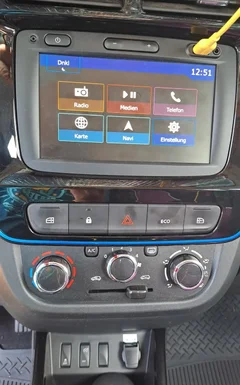

Kann das auch der Grund sein, dass Android Auto auf dem Dacia Display nicht wählbar ist, obwohl unsere Android Handys mit Verbindung über USB Kabel melden: "Android Auto wird ausgeführt".
