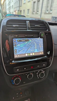

Hey hey
Ich habe mir einen android Auto WiFi Stick auf tiktok gekauft
Kostet 20€
Ich möchte mir im Ablagefach mit meinem 3d Drucker ein Ladepad einbauen, daher hatte ich gehofft es gibt eine halbwegs vernünftige Möglichkeit android Auto weiterhin zu benutzen.
Der stick funktioniert super
