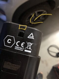

Wenn ich frei in der Pampa unterwegs wäre und extrem dringend auf Ladung angewiesen wäre, würde ich wie im Bild abgebildet den Stecker meines Ladeziegels manipulieren, um die Verriegelung zu umgehen: den Kunststoffbügel abzwicken.
Dann müsste das Laden aber zwingend im nicht-öffentlichen Bereich (abgeschlossene Garage) stattfinden, damit niemand versehentlich den Stecker während der Ladung zieht.
Weil: er ist ja nicht mehr verriegelt.
