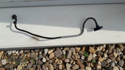

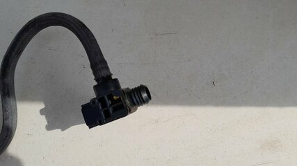

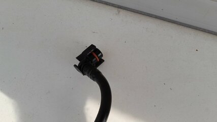

  • #13
Sodele. Hatte den Kompletten Unterdruckschlauch mit Sensor in Holland ( Schrott ) bestellt und gerade eingebaut. Fehler ist weg. Muß ich jetzt mal beobachten und werde berichten.

  • #14
Auch heute funktioniert die Bremse normal. Was auch immer,selbst die bei Renault konnten mir zu dem Sensor nichts sagen,zumindest fand ich heraus,dass er mit dem ABS kommuniziert.Ob da auch wirklich ein Ventil drin ist,kann niemand sagen.Wahrscheinlich hätten die bei Renault zig Teile getauscht und mich dann mit 4stelliger Rechnung beglückt.
Ich schrieb ja,dass ich den BKV für unwahrscheinlich halte und ich einen solchen Defekt in meinem Beruf auch noch nicht hatte. @Texas hat mir dann den letzten kleinen Schubs gegeben,den Sensor/Schlauch zu tauschen. Was auch immer da passiert,es funktioniert nun wieder,puuuhhhh.
Der komplette Schlauch mit Sensor hat die Teilenummer 474016415R. So findet man aber nichts bei ebay.
Ich hatte also neu bei einem Onlineshop bestellt TEILE PROFIS und erst später die Bewertungen über diese Betrüger gegooglet. 70,20 schienen futsch. Teile Profis wird auf Trustpilot mit 1,8 von 5 als „Mangelhaft“ bewertet
Ich hab dann sofort storniert und denen eine saftige E-Mail geschrieben ( Juristendeutsch ),heute hatte ich mein Geld zurück !
Unter der Nummer des Sensors ( BOSCH 0265005354 ) findet man jede Menge Angebote bei ebay , auch komplette Schläuche. Bosch 0265005354 online kaufen | eBay
