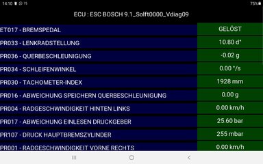

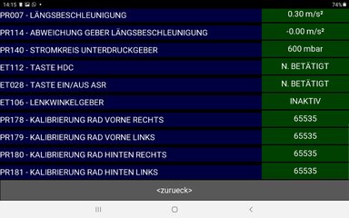

Nein,eine E-Pumpe hab ich nicht finden können. Bei aktiver Klima sinkt die Drehzahl kurz beim Zuschalten des Kompressors,normal. Drehzahl reagiert nicht auf Bremspedal. Habe gerade die 3 Werte ausgelesen,im Stand. Im Stand kann ich auch pumpen,da wird nichts hart. Mit Klima an und aus,alles gleich. Beim Pumpen verändert sich nur der PR140 , schwankt zwischen 650 und 200 mbar. Alle Werte auf den Bildern,danke dir ! Bei getretenem Pedal steht dann betätigt,Werte bleiben gleich.Screenshot_20230917-141029_Dacia OBD.jpgScreenshot_20230917-141029_Dacia OBD.jpgScreenshot_20230917-141029_Dacia OBD.jpgScreenshot_20230917-141501_Dacia OBD.jpgScreenshot_20230917-141507_Dacia OBD.jpg

Der PR140 Wert wird in der Diagnosebeschreibung in Verbindung mit dem ABS Fehler DTC 406C 96 erwähnt.
Bei unter 100 mbar und über 750 mbar wird der Sensor als defekt deklariert. Bei unter 300 mbar wird aufgefordert das Unterdrucksystem inklusive Turbo auf undichte Stellen zu kontrollieren.
PR017 soll bei Zündung an unter 11 bar anzeigen und PR107 bei Motor an und Bremspedal gedrückt 100 bis 150 mbar.

Im Stand kann ich super Pumpen,wird nicht hart,bei der Fahrt auch alles super ! Erst mit Klima UND fahren,da kommt dieser Fehler,der nach wenigen Kilometern auch wieder verschwindet. Also keine Undichtigkeit am Turboschlauch etc. PR017 zeigt bei mir im Stand mit Zündung ja über 25 bar an,Du schreibst,höchstens 11 bar dürften da stehen ? Mein PR140 arbeitet also weitesgehend normal -- 300-650,selten mal unter 300.Der PR107 mit 255mbar wäre laut deiner Ausage ja auch zu hoch ? Fehlerspeicher ABS = 0.

@dodo . Ich habe das Problemfahrzeug. @Texas und ich bräuchten deine Werte vom Sandero Tce90 und zwar den PR017,den PR107,und den PR140.Siehe Bilder. Um zu schauen,ob sie mit meinen Werten übereinstimmen. Ich habe bei laufenden Motor geschaut. ABS Steuergerät--Daten auslesen--Bremsystem--Bremsregulierung. Danke schonmal. Grüße.Mesh.Screenshot_20230917-141501_Dacia OBD.jpgScreenshot_20230917-141029_Dacia OBD.jpg
