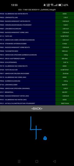

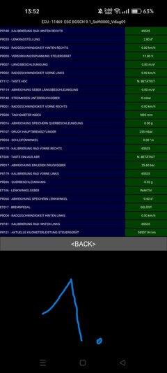

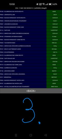

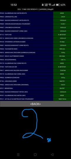

Hallo @Texas und @Mesh
anbei die gewünschten Bilder:
1. Motor aus, Zündung an
2. Motor an, Bremspedal gelöst, Klima und Lüftung aus.
3. Motor an, Bremspedal gedrückt, Lüftung aus
4. Motor an, Bremspedal gelöst, Klima und Lüftung an, Klima arbeitet.
5. Motor an, Bremspedal gedrückt, Klima und Lüftung an, Klima arbeitet.
ich hoffe das hilft Euch beiden weiter.
schönen Gruß
Das Dodo

@dodo . Herzlichen Dank. Die Werte sind identisch mit Meinem. Ich habe heute nochmal mit Renault gesprochen. Sehr nett,aber haben auch gesagt,dass diese Geschichte völlig unbekannt ist. Ein Kumpel in BW hat es heute nach meinen Anweisungen mal mit seinem Sandero 2 Tce90 beim Bremsen beobachtet. Wenn die Klima läuft,wird das Pedal beim Intervallbremsen auch bei ihm hart ( ist auch Mechaniker ). Es scheint also bei diesen Autos " Normal " zu sein. Ich höre jetzt auf zu suchen.
