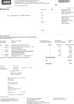

Eigentlich wollte ich mir ja nur Bremsscheiben und Beläge von ATU holen und dann selbst einbauen.
Da aber der innerfamiliäre Informationsaustausch nicht so ganz optimal war, hat zeitgleich meine Frau bei ATU einen Termin zum Bremsscheibenwechsel gemacht.
Wie sich jetzt im nachhinein herausstellte, eine gute Entscheidung der Chefin, denn für den Preis der Arbeitszeit "dort", stell ich mich nicht selbst hin, buckel in gekrümmter Haltung und muß hinterher wieder aufräumen.
Sie konnte sogar drauf warten und ist während der Stunde Wartezeit gegenüber beim Konditor einen Kaffee (die Anzahl der Kuchenstücke hat sie mir verschwiegen :D) trinken gegangen
Für diejenigen die es interessiert hier ein Rechnungsscan, auf dem Teilenummern und Fahrzeugtyp (MCV Bj.2009, 1,5 dci, 86PS) zur pers. Info entnommen werden können.
hallo,
also gute 170€ fuers material plus 42 € arbeits lohn wobei 1 stunde berechnet ist dafuer aber nur 0.7 h angesetzt sind find ich nicht unbedingt nen schnapper. also fuer die 230 € haette ich dir das auch gemacht grins
wolf
Dacia selbst hat ja schon vor 4 Jahren 378.- € für den Wechsel genommen. - Vor 4 Jahren ...... Tendenz steigend.
Von daher will ich mich über den heutigen Preis nicht beklagen.
Hätte ich aber mehr Zeit gehabt (bei mir dauernde Mangelware), wäre ich gerne auf Deiner Fußmatte zum Wechsel aufgeschlagen. :lol:
Also Helmut, ich habe ja eher den Verdacht dass deine Frau dir nicht ganz über den Weg traut :D . Vielleicht hatte sie Angst dass du sie los werden wolltest......

Scheiben und Beläge von Rena.
Bei deinem NISS, RENA auf der Rechnung hätte ich an Nissan, Renault gedacht.
lach helmut kannst du gern machen bist willkommen :-)
ich mecker nicht ich finde es nur happig, vor 2 jahren haben sie mir bei atu das auch fuer 250 € angeboten.
naja ich habs selbst gemacht und nur fuer die teile knappe 130 € gezahlt...uebrings pitstop wollte 450 € haben lach
