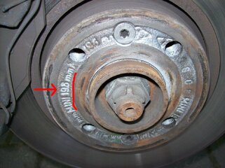

Unterschiedliche Bremsscheiben verbaut?
Über diese Mindeststärke kann man auch heraus finden, welche Scheibengröße verbaut ist.
Bei meinem 1.6 MPI steht 17,7mm. Hat der 16V die größeren Scheiben ?
260/22 mm ist die größte ! Und die ist auch in meinem 1,6 MPI verbaut.
hallo,
defenitiv ist es grosser ich meine minimum ist bei 19,8mm muesste ich aber mal nachschauen.
wolf
Ich habe die gleichen siehe Foto.
