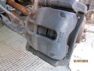

Für diejenigen, die immer noch Probleme haben die richtigen Teile für ihr verbautes Bremssystem zu finden, oder meinen das diese Anleitung nicht richtig ist : Bei der hier beschriebenen Anleitung handelt es sich um das BremssystemTRW ( steht ja auch im Thema ) !
Als Ergänzung zu der hervorragenden Anleitung von Micha habe ich noch ein Bild von meinem Bremssattel eingestellt auf dem gut die Buchstaben TRW zu erkennen sind ( das sollte die Identifizierung der verbauten Bremsanlage für alle Suchenden nochmals erleichtern ).

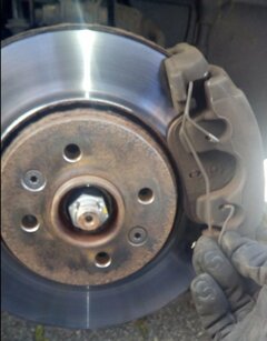

Mein Lodgy hat heute Beläge bekommen und da mit Texas sehr viel weiter geholfen hat löse ich nun meine Schuld bei ihm ein indem ich ein paar Bilder poste:
Erst Klammern lösen: IMG_20171014_151114.jpg

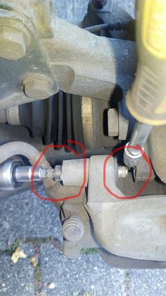

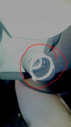

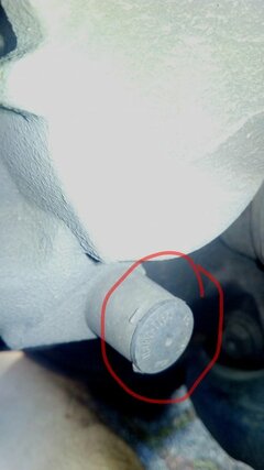

Stopfen finden IMG_20171014_190417_634.jpg und aushebeln IMG_20171014_190226_072.jpg

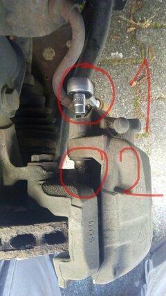

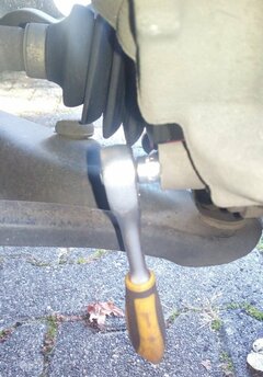

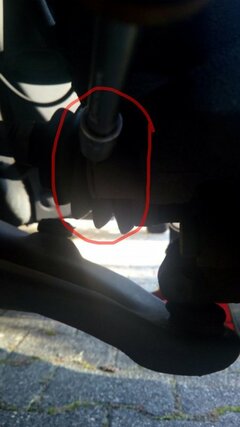

Hier muss nun ein 7er Imbiss rein IMG_20171014_190511_360.jpg und so sieht das ganze aus wenn man mit dem Kopf von oben in den Radlauf schaut: IMG_20171014_190626_671.jpg Schrauben aufdrehen und das Gewinde ganz rausdrücken IMG_20171014_190715_380.jpg hier unten sitzt die zweite Schrauben die wie die erste raus mussIMG_20171014_155756.jpg.
Wenn beide Schrauben "weg" sind muss man den inneren Bremsbelag bzw. den Bremssenstempel etwas zurück drücken. Ich bin da mit einem Schlitzschraubendreher von Außen dran gegangen und habe ihn so weit zurück gedrückt bis der Sattel sich abziehen ließ.
