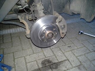

Super Anleitung! Danke! Ich habe gestern Beläge und Scheiben gewechselt. Ich habe allerdings ohne Abzieher die alten Scheiben nicht runter bekommen.
Mir ist aufgefallen, dass das zurückdrücken der Bremskolben deutlich einfacher ging, als ich den Ausgleichsbehälter der Bremsflüssigkeit geöffnet hatte.
Wie lange waren die Scheiben drauf? Ich meine wieviele Jahre.
Wenn Du die Anlagefläche nach dem Reinigen etwas mit WD40 einreibst hast Du beim nächsten Wechsel keine Probleme mehr.
Habe jetzt bald 100.000 km mit dem damals gewechselten NK Bremsen runter. Die Scheiben sehen noch gut aus und die Beläge können noch rein rechnerisch 30.000 km. Also das Material ist besser als meine Originalbremse.
Na dann waren die gut fest!
Meine waren zum Wechsel etwas mehr als 2 Jahre drauf, da geht's noch leicht! :D

Da der gute §-Mann was von um die 10 000 km noch in mein Ohr gelegt hat, habe ich heute mal die Teile bestellt und werde die Tage mal die WR zu SR tauschen und dabei die Aktion Vorderachse mit erledigen. Die Teile habe ich aus Erfahrung von ATE genommen und 170 € angelegt. Neue Bleche und Schrauben waren auch dabei, aber leider nur 2 Schrauben:

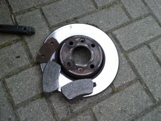

Mit gezielten Hammerschlägen wird die Bremsscheibe runtergekloppt!
Ganz sachte mit viel Gefühl natürlich!
Ich mußte schon kräftiger Zuschlag, 2 KG Hammer.
Denn trotz Eisrostspray, WD 40 oder Caramba und Warm machen, kein Lösen.
Selbst mit den kräftigsten 3 Punkt Abzieher( LKW Ausführung) kein lösen möglich.
Hab mir mehrmals die Bremscheibe abgeknappert (an der Ansatzstelle des Abziehers einfach abgebrochen).
Hatte Hilfe von ein Bekannten mit LKW Erfahrung, der hatte dann zugeschlagen.
Bremsscheiben waren auch schon 100.000 Km drauf und auch erst zweiter Belagwechsel.

So, nach nun 110.000 km mit meinen NK Bremsen habe ich gestern wieder komplett gewechselt.
Da ich die Kontaktfläche Nabe/Bremsscheibe das letzte Mal mit WD40 behandelt hatte, gab es auch kein Problem beim Lösen der Scheibe.
Scheibe und Klötzer waren gleichmäßig runter und beide fast gleichzeitig am Verschleißlimit.
