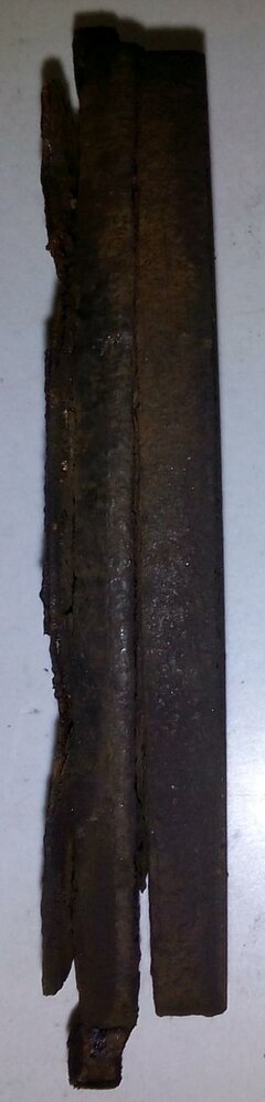

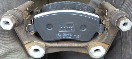

Nach 165.000 km wurde es Zeit für den ersten Wechsel der vorderen Bremsen. Verschleißmaß zwar nicht ganz erreicht,
aber die Beläge lösten sich schon vom Trägermaterial (s. Foto), welches nebenbei ungezügelten Korrosionsgelüsten fröhnte.
Teile von TRW für 100,- Flöhe geordert und ran ans Werk.
Was mich überrascht hat:
Habe fest damit gerechnet rohe Gewalt anwenden zu müssen, um die alten Scheiben runter zu bekommen.
Gerade wegen mancher Berichte hier.
Erstaunlicherweise ging das ganz einfach, als hätte ich sie gestern erst montiert. Wahnsinn!
Mal sehen wer jetzt länger lebt - der Dacia oder die neuen Bremsen? :D

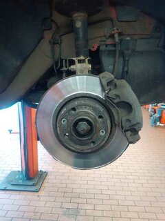

Akuteller Stand
Ich habe die selben Bremsen wie:
https://www.dacianer.de/forum/einba...emse-vorderachse-dacia-logan-mcv-1-4-mpi.html
Habe mir die neuen Bremsbeläge express von Mister Auto senden lassen. Sind eben angekommen. Die Bremsscheiben sollten von der Dimension her passen.
Morgen versuch ich es erneut und hoffe sehr das es diesmal klappt.
Ich hoffe ich brauche keinen Scheibenabzieher.
Meine Bremse: Siehe Anhang.
Danke für Eure Hilfe!
normalerweise reicht es die 2 Torx an der Scheibe zu lösen dann kommen die quasi schon entgegengefallen.
Nicht immer!
Wenn die Scheibe am Innendurchmesser stark verrostet ist kann es etwas klemmen. Pass bei den Federn auf, die lassen sich manchmal etwas schwer aus dem Sattel entfernen. Da vorher einen Rostlöser oder WD40 dransprühen.
