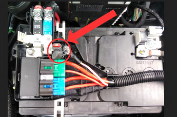

romulus hat es vorhin schon angesprochen, wenn ich ihn richtig verstanden habe. Die berühmte 7,5A Sicherung an der Batterie, die durch 10A ersetzt werden soll. Hatte mir damals das Bild rauskopiert und "Totalausfall" betitelt. Könnte es sein?
