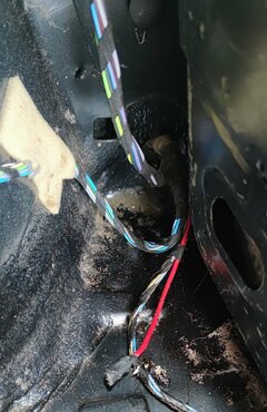

habe noch seltsames Stück Roteskabel im Kofferraum hintere Rechteseite gefunden,
was im Dicken Kabelbaum verschwindet, weit und breit kein gegenstück. ........ mmmmm

In der Regel befindet sich hinter der linken Kofferraumverkleidung ein zusätzliches Steuergerät für die
Stromversorgung der Anhängersteckdose. Eine Leitung von dem zusätzlichen Steuergerät führt nach vorne und sollte mit der Steuerleitung welche sich im Bereich vom Fahrersitz unter der Verkleidung befindet verbunden sein.

mag ja sein , ABER Dorßdem is das von dir angegebene Teil NICHT vordere linkeseite.
Das is was du geschrieben hast ,
Rostfinger
Die Box ist in Ordnung. Für die Anhängersteckdose wird eine zusätzliche Steuerbox montiert. Wenn diese nicht nach Vorgabe mit der Steuerleitung welche sich im Bereich dem linken Vordersitz unter dem Teppichboden verbunden ist, spinnt die Anhänger und Fahrzeugbeleuchtung.
und die Box, die du meinst is bei mir NICHT Links Sondern Rechts , habe ich auch weiter oben geschrieben und mit Bild versehen.

Das ist nicht das Steuergerät für die Anhängersteckdose.

Schau dir mal den Punkt 26 auf Seite 12 der Anleitung an. Mit Anhänger ist der Blinkintervall der Rückleuchten kürzer.
Auf Seite 11 Punkt 23 ist eine rote Dauerplus Zuleitung für die Steckdose zu sehen.
