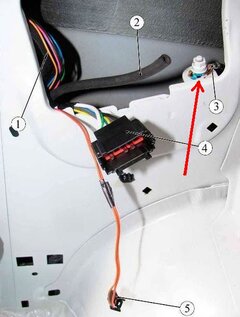

Masse finden Sie links und rechts unter Polsterung.
Oft ist die mutter gelost.
