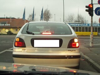

Als hätte ich es geahnt B)
Schlimmstenfalls sind das nachts (Rückleuchte 5W) bergab (Bremsleuchte 21W) im Nebel (NSL 21W) mit Blinker (aus 0W, an 21W) zwischen 47W und 68W, bei 12V immerhin bis zu 5,67A.
Ich nehme an, dass Du damit ausdrücken möchtest, dass falls sich das betreffende Massekabel löst, dieses bei Wiederkontakt mit 6A Strom jede Menge Wärme und gegebenenfalls einen schönen Funkenregen erzeugt.
Und dies, obwohl es ein Massekabel ist.
Und irgendwo bleibt es doch sein Bruder... (das Bild ist mittlerweile 12 Jahre alt).uploadfromtaptalk1437929180631.jpg
