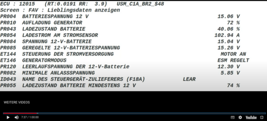

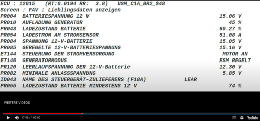

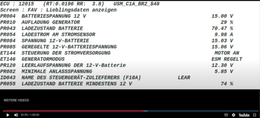

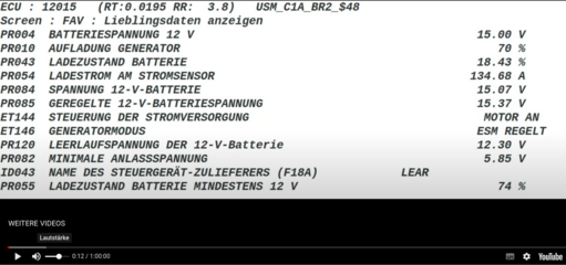

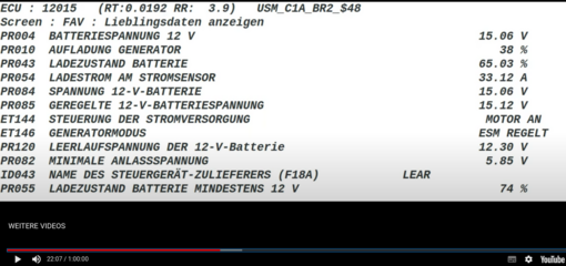

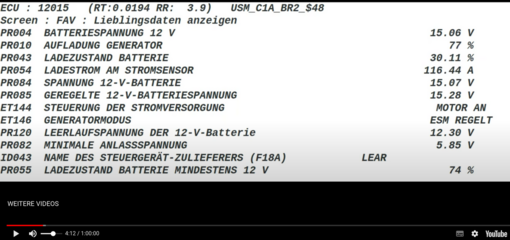

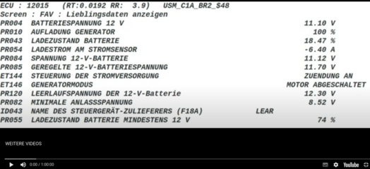

Die Statusanzeige ist ab 74% oder 80% Ladestand aktiv. Es gibt zwei Versionen des Energiemanagement Steuergerät, deshalb zwei Werte.
Ohne gekappte Sensor Verbindung (Not Modus auf Grund fehlender Batterie Informationen) lädt die Laderegelung eine Batterie, die mit einem Ladestand von 18,5% (bei 11,1V) den Motor noch zum Laufen bekam, anfangs mit über 100A Ladestrom.
Nach 1/2 Stunde sind etwa 70% Ladestand erreicht. Bis dahin sinkt der Ladestrom stetig bis in den einstelligen Bereich.
Motor_aus_18,5%.png Motor an_18,5%.png 30%_4min.png 40%_7.5min.png 50%_11.5min.png 60%_17.5min.png 65%_22min.png 70%_33min.png
