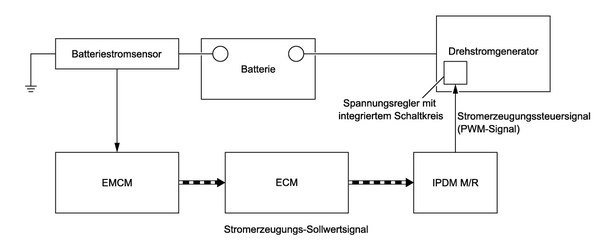

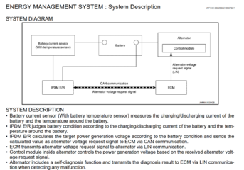

Hier, wie das System bei Nissan funktioniert, unter dem Blickwinkel Problemlösung. Bei Dacia dürfte es ähnlich sein, zumindest der Sensor, aber dazu später.
Die neumodischen Autos sind geschützt, man kann das Management nicht programmieren, und die Werkstatt kann/will vermutlich auch nicht. Ich konnte bei meinem die Spannung auslesen, die wird mit den abgasrelevanten Daten über OBD ausgegeben. Spart es Euch, das funktioniert.
Funktion: Es gibt da einen Kasten mit Relais und Sicherungen, bei Nissan IPMD genannt, I für intelligent. PD Power Distribution. Das Ding managt also die Energie. Dazu hat es den Batteriesensor. Es fordert nach Bedarf von der Motorsteuerung Energie an, die wiederum vom Generator eine Spannung anfordert. Auch hier kann man als Nutzer nichts machen.
Es bleibt also nur, den Batteriesensor still zu legen.
Ich habe es ausprobiert, der von mir gemessenen Spannung nach führt das Abziehen nicht zu Vollastbetrieb des Generators wie oben vermutet. Das IPMD erkennt auch ohne den Sensor die Spannung, sie kann auch dann noch über OBD ausgelesen werden. Der Sensor auf der Batterie ist ein Shunt, ein Amperemeter. Aus vielen Messwerten wird ermittelt, was rein und raus geht, und die ganze Sache kann optimiert werden. Kommt ein Bleiakku aber unter 12.?V, altert er vorzeitig. Das ist nicht optimal und nach spätestens zwei Wintern teuer.
Lösung:
Batteriespannung selbst überwachen, etwa mit einem Voltmeter für den Zigarettenanzünder. An der Spannung sieht man auch, was das System macht.
4 poligen Sensorstecker ggf abziehen, Batterie wird dann voll geladen. Etwa wenn man die Kühlbox dabei hat, vor langer Standzeit, etc.
Luxuslösung: Sensor schaltbar machen. Mir schwebt da vor, ein bistabiles Relais zu verwenden. Von den 4 Strippen sollte Trennung von "Output" reichen.
Anhang: Auszug aus irgend einer Nissan Service Manual.

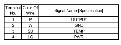

Der Stecker ist 4 polig. Erde, Versorgung, Output, Temperatur
Vielleicht weiß jemand, wie Output funktioniert. Könnte ein Bus sein, ich vermute es ist nur eine Spannung, die relativ zum Abfall am Shunt ist.
PS: Um die Bürsten mache ich mir keine Sorgen, die schleifen immer, und groß Feuer wird da auch bei Vollast nicht sein.

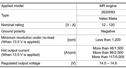

Anhang, Beispiel Specs einer Lima

@K14Horst In einem deiner Bilder steht sogar drinn wozu der Sensor dringend an der Batterie gebraucht wird. Und Du meinst der sei überflüssig. All right, denn mal abklemmen.
Übersetzung erste Zeile Systembeschreibung Grafik:
- der Batteriestromflußsensor (am Minuspol) dient zur Messung des Batteriestroms beim Laden und Entladen und der Batterieumgebungstemperatur.
Ohne ihn kann das IPDM E/R Modul nicht korrekt arbeiten! Dieses Modul hängt am CAN Bus des ECM Steuergeräts. Hier wird zusätzlich die vorhandene Bordsannung an der Batterie ermittelt. Das gesmate Energiesystem im Auto ist an den Start-Stop Batterien ausgerichtet und nicht am Stromerzeuger.
Wie schon beschrieben, wird die Batterie heute ständig belastet und aufgeladen. Und dazu braucht man Messpunkte. Die Ingenieure wissen was sie tun.

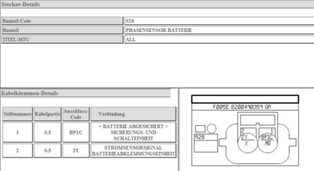

@K14Horst Mal den Ansatz Ladestromsystem tunen weggelassen. Gehen wir mal mit Dir bei der Verbesserungslösung. Wie löst Du das Problem, der ab Werk verbauten Temperaturmessung mittels des Shunts, wenn Du den vorhandenen Messkreis aufhebst bzw. manipulierst? Das ist mir unklar, Strom kann ich noch nachvollziehen. Würde mich und die Tuninggemeinde sicherlich auch noch interessieren.
Ist so. Spannung und Temperatur werden über ein LIN-Bus Signal als Paket zum Steuergerät gegeben. Man kann sie sich über Torque anzeigen lassen, wenn man die richtigen PIDs dazu lädt. So lässt sich dabei der Batteriestrom beobachten wie er je nach Verbraucher wie Licht usw. steigt und negativ wird, wenn der Motor steht, da der Gernerator dabei nicht laden kann. Mit welcher Leistung der Generator lädt, kann man auch beobachten, er wird ebenfalls über LIN-Bus angesteuert. Über diesen Weg kann man wenigstens beobachten, ob die Signale vom Sensor überhaupt ankommen.
