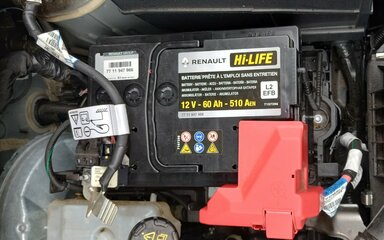

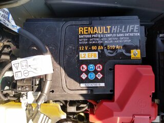

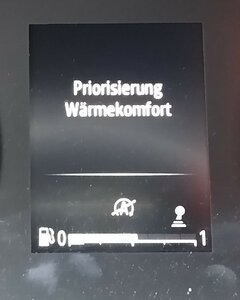

Nach knapp 1 1/2 Jahren, diversen Werkstattaufenthalten und genauso vielen Ausflüchten seitens der Werkstatt habe ich nun endgültig die Reißleine gezogen. Mein Sandero geht zurück an den Händler. Eigentlich ist es schade, den ich mochte den Kleinen sehr. In den 1 1/2 Jahren musste ich die Batterie sicher 15x aufladen (jeweils ca. 5-7 Stunden mit einem Start/Stop-Ladegerät), das Auto war mehrfach teils über mehrere Tage in der Werkstatt und ich habe vergangenes Jahr sogar auf eigene Kosten eine neue, bessere Batterie bei einer Werkstatt meines Vertrauens einbauen lassen, weil Dacia einen Tausch auf Garantie abgelehnt hat. Geholfen hat das alles Null, die neue Batterie hat die Ladung nur etwas länger halten können, und so hat die ständig geleerte Batterie auch viele Folgefehler nach sich gezogen, vom so gut wie nie funktionierenden Start/Stop-System bis hin zu nicht richtig hochgefahrenen Steuergeräten und daraus resultierenden Fehlermeldungen. Und was durfte ich mir nicht alles in der Werkstatt anhören, von der Fehler ist uns völlig unbekannt, über wir können nichts finden, es gibt keine Verbraucher, die übermäßig Strom ziehen, der Bemerkung, ich würde zu wenig fahren bis hin zu dem geäußerten Verdacht, die neue Batterie (immerhin eine nagelneue Varta) wäre vielleicht defekt. Richtig ernst genommen fühlte man sich mit seinem Problem nie, mir wurde erklärt, dass wäre alles normal wegen des Batteriemanagements und wäre so gewollt. Hallo‽ Fakt ist, auch mit der neuen Batterie war diese, genau wie die originale von Renault/Dacia auch, wenn das Auto mal 1 1/2 Wochen mit vorher voll aufgeladener Batterie stand, weitestgehend leer und das Auto begrüßte mich mit der Meldung „Batterie leer, bitte Motor starten“. Auch bei regelmäßiger Nutzung und gemischtem Fahrprofil wurde die Batterie relativ schnell leer. So etwas erwarte ich vielleicht bei einem 10 Jahre altem Auto, aber nicht bei einem Neuwagen! Nun habe ich endgültig die Nase voll, die Werkstatt bekommt das Problem nicht in den Griff. Ich will mit meinem Auto einfach nur fahren und es nicht ständig in die Werkstatt schaffen. Und so verabschiede ich mich jetzt von dem Kleinen und gleichzeitig aus diesem Forum, wo ich viele wertvolle Tipps mitnehmen konnte. Vielen Dank dafür. Mein Neuer wird ein Renault, ich hoffe, dass ich damit mehr Glück habe. Allen hier noch viel Spaß mit ihren Sanderos mit dem damit verbundenen Wunsch, dass ihr von meinem Problemen verschont bleibt.
Das kommt mir doch alles sehr bekannt vor.Mein Dacia Sandero Stepway Bj. 3/21 Tce 90 Benziner hat fast die gleichen Probleme,bis jetzt.Die Renault/Dacia Werkstatt hatte genau solche unqualifizierten Aussagen.3x wurde die Batterie gewechselt,daß 1x im April 2021,2x im August 2021 u. da letzte mal im September 2022.Die Fehlermeldungen werden aber immer noch teilweise angezeigt!!!Im März ist die 3 jährige Garantiezeit abgelaufen u. die große Wartung fällig.Danach gehe ich wieder zu meiner Werkstatt bei der ich schon seit vielen Jahren hingehe.Es is eben nur das Problem mit der Batterie.Sonst bin ich zufrieden mit meinen Auto.
