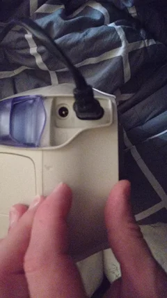

Entweder mit einem Wechselrichter die Verluste durchs hin- und herwandeln, oder froh sein daß die Kasse ein Redmed Autoset Spirit S8 spendiert hat. Kabel mit 7,5A-Sicherung und Pluspol außen, ein Standardkabel fackelt das Gerät ab, wird vor gewarnt. 7,5A bedeuten 90W, am Labornetzteil werden bei 11V bis 14V fast durchgängig knapp unter 80W entnommen inkl. Atemluftbefeuchter. Bei 10,8V schaltet das Gerät auf Störung und zieht dann trotzdem noch etwa 5W.
