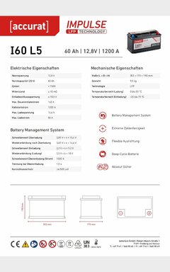

Ich würde gerne die Werksseitige Batterie gegen eine Lithium-Eisenphosphat Batterie austauschen.
Jetzt spricht der Verkäufer davon das diese Batterie ein BMS habe.
Verträgt sich das mit dem BMS des Joggers?
(habe z. Z. wieder die Meldung "Batterie läd" :kotz2:)

Typ und Kapazität sollte das BMS kennen, um seinen Job vernünftig erledigen zu können. Da im Dacia ein BMS verbaut ist, welches sich nicht selbst anlernt, müssten die Daten über ODB eingetragen werden.
Soviel zur Theorie, in der Praxis haben einige aber schon die Batterien wild getauscht, ohne auf Probleme zu stoßen.
Das waren dann aber AGM, oder Gel Batterien. Wie sich das mit einer LiFePo verhält, kann ich nicht sagen. Aber alles was sich als Autobatterie verkauft, sollte zumindest im groben auch die Grenzspannungen eines normalen Säureakku Ladereglers können.
Gibt es, außer den paar Bildern, auch ein Datenblatt zu dieser LiFePO Akku-Pack mit integrierten BMS, der als "Fahrzeug Starterbatterie" deklariert und verkauft wird?

Ihr benötigt zum Ersatz eurer EFB Fahrzeugbatterie (Blei-Säure Akku) wieder eine Starterbatterie.
Keine Traktionsbatterie oder gar Versorgungsbatterie.
Genau genommen sind alle genannten Typen eigentlich keine Batterien sondern Akkumulatoren (Akkus).
Würde man die bei euch verbauten 60 Ah EFB Blei-Säure Akku umschlüsseln, käme ein 20 Ah LiFePO4 dabei heraus.
Datenblatt
