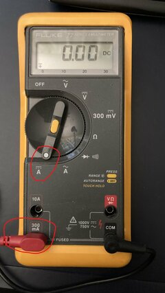

Mach doch bitte mal ein Foto für die Einsteiger hier, wie du dein Multimeter einstellst und wo du die Klemmen ansetzt. Danke.
Ich habe z. B. elektrisch garnix drauf.
Das Multimeter auf A= (Gleichstrommessung) stellen.
Wenn das Multimeter keinen Autorange besitzt, einen genug grossen Range wählen (d.h. mindestens 100mA).
Je nach Multimeter muss noch das rote Messkabel in die dazu vorgesehene Buchse zur Strommessung umgestöpselt werden.
Ein Pol der Batterie abklemmen und das Multimeter in Serie zwischen Batterie und abgetrenntem Kabel schalten.
Hier noch ein Bild als Beispiel vom Fluke 77:
Eine erste Messung würde ich mit diesem Multimeter allerdings im 10A-Range machen (rotes Kabel in der oberen Buchse einstecken), denn wenn irrtümlich noch ein grösserer Verbraucher angeschaltet ist, so dürfte der Messbereich mit 300mA überlastet werden. Zeigt das Gerät im 10A - Bereich max 0.3 A an, so kann man dann für eine bessere Auflösung und genauere Messung auf 300 mA umstöpseln.
