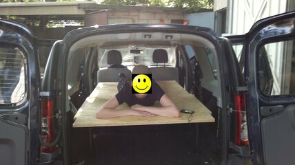

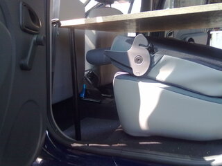

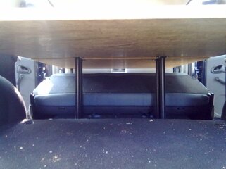

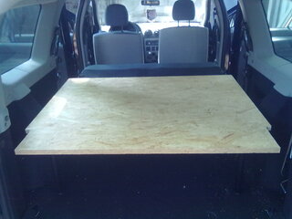

Huhu,
hier mal - Daciabaer folgend - die Variante eines Hochbetts in einfach und günstig! Anregung/Idee dazu habe ich irgendwo im www mal gesehen.
Liegefläche ist 198x107, Matratze ("Luftbett", ca. 198 x 137 x 22cm) liegt leider noch in ner anderen Stadt. Gehe davon aus, dass die sich in die Lücke links und rechts schmiegen wird ^_^
Am WE versuch ichs mit dem Vorzelt (Versuch, ein "normales" Zelt an eine Datsche ohne Reeling zu bringen), das hat zeitlich dann doch bisher nicht geklappt
LG,
Moige

du hast ja ein freundliches Gesicht :)
Klasse arbeit.
Hast du eine Skizze, die du veröffentlichen willst :D
Klasse arbeit.
Danke, hab mir Mühe gegeben :D (sowohl bei der Arbeit als auch beim Foto)
Die Idee dazu stammt ja wie gesagt aus dem www. Wurde auch hier im Forum mal verlinkt (da hab ich ihn grad wiedergefunden) und stammt, glaube ich, aus nem anderem Forum?! Hier der Link:
http://www.kowalski-music.de/anleitungbett.pdf
Hab z.T. andere Materialien (22er-OSB-Platte) und "Mechanismen" (Scharniere für die vordersten Füße) angewendet.
@ Moige: Bestimmt ne sch... Arbeit die unterschiedliche Länge der Stützen rauszufriemeln.... Bin auch am basteln. Nach dem anbringen der Scheibenfolien und teilweise Holzarbeiten musste ich Arbeiten beim Projekt "Dacia" am langen Wochenende "einfrieren", sonst hätte ich masiv Schwierigkeiten mit meiner Regierung bekommen. Musste z.B. Rasenmähen.... So mit den Prioritäten haben es die Damen nicht.....:unsure:
:D
Das mit dem Friemeln war wirklich n bißchen tricky... Die Maße aus der Anleitung waren mir bei der Planung des Baus nicht zugegen und man vertraut ja lieber seinen eigens gemessenen Daten.
Die "Höhenunterschiede" haben wir mit Durchmessen und "ner Mü drauf" aber sehr gut abstimmen können. ...hatt an sich auch noch Füße für die Füße gekauft, die man zur Not noch hochschrauben könnte, die brauchts aber tatsächlich nich!
