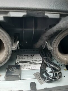

Die gute Meldung: Ich habe es tatsächlich selber geschafft, den Blendrahmen auszubauen und das kaputte Gerät zu sehen. DAS geht so im rechten Winkel hinten runter. Ich habe die Maße genommen und ein anderes genommen, das vom Rahmen und den vier Schrauben her passen müsste, aber hinten flach ist. Das abgewinkelte hätte 250 Euro gekostet. Das, was ich jetzt heute bekommen habe, 200.
Habe ich am verkehrten Ende gespart? Oder geht das wohl auch? Das Foto zeigt das, was ich drin habe, das kaputte. Danke für euren Rat!

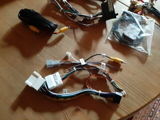

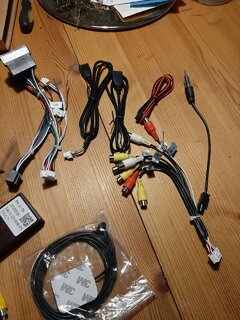

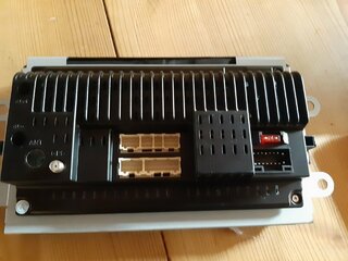

So sieht das neue von hinten aus. Und die Zubehör PAlette

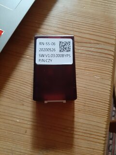

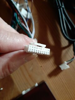

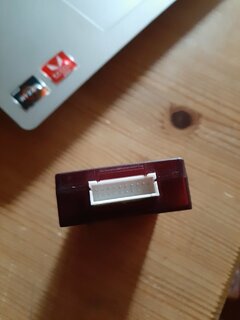

Was dieses Teil für eine Funktion hat, erschließt sich mir nicht. Bild 2 zeigt seine Aufnahmemöglichkeit, Bild 3 den einzigen Stecker, der dort hinein passt.
Vielleicht ist das für meinen Lodgy von 2012/2013 als zu modern? Jedoch steht er vom Anbieter aus als geeignet aufgeführt.
ICH bin jedenfalls sehr gefrustet.
Werde am besten morgen alles zurückschicken, wenn nicht noch ein Geistesblitz kommt.
Wie gesagt, ich denke, dass da irgendwas schon mit dem Strom fürs NAvi nicht stimmt.

Das Teil in den letzten beiden Bildern ist das OBD2 Interface (Lenkradbedienung usw) einfach zusammen stecken.
