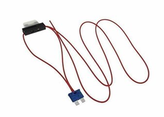

Habe mal etwas darüber nachgedacht.
Im Grunde wäre es ganz einfach.
(wenn durch einfaches Ziehen der ABS/ESP-Sicherung auch das ASR deaktiviert ist)
Ungeachtet der sicherlich gleich hereinprasselnden Sicherheits- und ABE-Erlöschungs-Bedenken/Belehrungen würde ich mir in so einem extrem speziellen Falle (wo das Auto im Winter am Berg unfahrbar wird) anstatt des umständlichen "Sicherungs-Ziehens" eine solche Lösung bauen:
An Stelle der originalen ABS-Sicherung einen solchen "Sicherung-Auto Strom Abgreifer Stromadapter" einstecken (das eigentliche "Abgreifkabel" entfernen):
Man könnte einfach eine Seite des Kreises bis in den Fahrgastraum verlängern, mit einem Ausschalter versehen und hätte so die Möglichkeit jederzeit ASR ein-und Auszuschalten, ohne die originale Verkabelung anzutasten.
Dabei bliebe auch die Absicherung im eingeschalteten Zustand erhalten.
Auch wäre die Situation im Motorraum in Minutenenschnelle wieder zurückzurüsten (TÜV/Weiterverkauf...).
(Ev. könnte man die originalen 0,75-er Kabel durch dickere ersetzen. Weiß nicht, ob die für 30A ausreichen)
Eine Frage wäre noch zu klären: ob durch ein Ausschalten ein Fehler hinterlegt werden würde, den man immer wieder löschen müßte
Oder ob im internen Speicher sogar ein durch obd nicht so einfach zu löschender Fehler steht.

Nö, sollte passen.
Es gibt eine "dicke" und eine "dünne" Version:
Nach dieser Quelle (Sicherungen, Relais und Anschlüsse der Zentralelektronik (https://www.dacianer.de/threads/sicherungen-relais-und-anschluesse-der-zentralelektronik.3872/)) ist es eine "normale" Sicherung mit 25 bzw. 30A.
[Hauptsicherungen A: F4 - 25A ABS-ESP (30A - X52)]
Meine Idee, die dahintersteckte war ja auch, die originale Verkabelung dabei nicht antasten zu müssen, damit niemand eine Garantie-Verlust-Angst-Schnappatmung bekommen muß.
