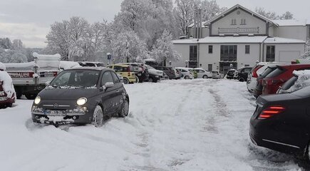

Spätestens Hier ist dann Schluss mit ASR... Hier ist Drifting normal und berechenbar... wenn man das über 30 Jahre kennt als Autofahrer -ohne- ASR...
Das ist eine Ansicht um 10 Uhr Vormittags... und auf waagrechtem Gelände...
