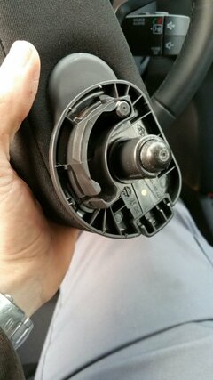

Hallo. Hab seit 2 Wochen den neuen steppi. DeR hat oder besser gesagt...Hatte ne Armlehne am Fahrersitz. Diese ist jetzt nach 1600km abgebrochen. Hab mich wohl ein wenig zu hart draufgelehnt. Hat jemand ne Idee wie diese besser befestigt werden könnte. Denke die würde nach kürzester Zeit wieder abkrachen.

Aber kann mir jemand schreiben, wozu dieser Drucktaster unter dem Schanier der Armlehne da ist? Zum Abnehmen?

Wo ist denn im Bild die Bruchstelle.
Am Plastik wohl nicht.

Weiß denn jemand, was der Knopf unten am Gelenk macht?
Na klar ist das ein Garantiefall. Aber das Plastik ist dort zu dünn dass es beim kleinsten auflehnen wieder ab kracht. Entschuldige auf dem Foto sieht man das schlecht. Hier ist noch mal eins wo ich die betroffene Stelle markiert habe. Der Knopf unten ist da um die Arretierung zu lösen. Durch das Betätigen des Knopfes, kann die armlehne abgenommen werden. Da wo der rote Kringel ist befindet sich normalerweise ein Häkchen eine Nase.

Die Verbindungsplatte im Sitz ist aus Metall. Wenn die nächste auch wieder abbricht, werde ich mir wohl ein Gewinde reinschneiden und das gesamte Teil mit einer Schraube befestigen. Oder am besten mit zwei diagonal.

Der gefragte Drückknopf unten an der Armlehne trennt die Lehne mit etwas zusätzlichem Gewackel von ihrem Kunststoffhalter("Lager"). Da ist so eine Fang-Nut drin.
Mit dem Kunststoffhalter einzeln kann man provisorisch das Loch im Sitz verschließen (Optik).
Die Stifte der Lehne sind massives Metall. Im Sitz ist massives Metall. Die Schwachstelle ist dieser Kunststoffhalter bzw. dessen Plastenase (die ist bei mir abgebrochen).

Das Plasteteil ist das einzige, was seitliche Kraft aufnimmt. Die kann aber bei dem langen Hebel, der über die Armlehne besteht, doch auch mal ganz gewaltig ausfallen.
Irgendwas durchstecken kann man nicht. Sämtlicher Platz und Bewegungsraum wird von den Stiften der Armlehne gebraucht.
Ich habe 2h später folgende Notreparatur durchgeführt: in den "eh futschen" Plastehalter, fast am Rand, wo früher auch die Nase war, Löcher gebohrt 2mm "auf 5 u. 7 Uhr" sozusagen (alte Nase: 6 Uhr). Da hindurch zwei kleine flachköpfige Nägel von innen gesteckt, die man erst ganz reindrückt, wenn der Plastehalter wieder im Sitz steckt. Ich musste ihn kräftig in Richtung Sitz drücken um die Hinterkante der Aufnahme zu erreichen und die Nägel reindrücken zu können. Hat man zu weit vom Rand gebohrt und es geht nicht -> neue Löcher auf 4 und 8 Uhr ... und guter Wille.
Dann die Armlehne wieder reingesteckt - damit sind auch die Nägelchen dauerhaft fixiert (ich hoffe man kann es sich ohne Bilder vorstellen).
