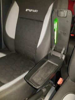

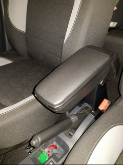

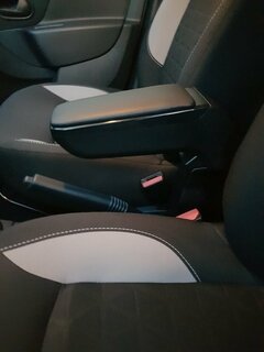

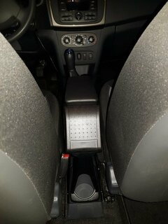

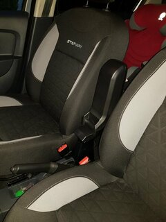

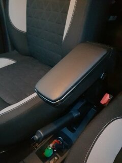

Aaalso Mittelarmlehne ist drin siehe Bilder.
Ich glaube diese MA noch nie irgendwo im Forum gesehen zu haben.habe mich mit dem Thema länger beschäftigt und mich vor kurzem zum Kauf entschieden. Es handelt sich um Dacia Original zubehör. Die MA ist lediglich in die Mittelkonsole geschraubt aber macht trotzdem einen stabilen Eindruck.im Vergleich zu dem Teil für 20 euro finde ich persönlich sie optisch ansehnlicher und hochwertiger (siehe Hochglanzrand). Die Auflage ist aus Kunstleder im Inneren das Ablagefach mit zwei Stifthaltern im Deckel.der Boden ist gummiert und im Reinigungsfall entfernbar.
Das sie angenehm schmal ausgeführt ist ist anschnallen überhaupt kein Problem.es fährt sich im sandero stepway absolut angenehm damit.für mich war sie ihr Geld wert aber das werden viele anders sehen im Vergleich zur günstigen Variante.

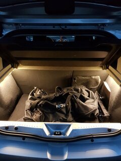

Hatte Langeweile und den Kofferraum heute noch mit LED's ausgerüstet.mit anbei Bilder mit Blitz und ohne.sry ist halt schon dunkel. Ich denke aber auf Basis dessen nun kann sich jeder vom Zubehör ein Bild machen und sich entweder dafür oder dagegen entscheiden.Kosten: 140 Euro inklusive Einbau.

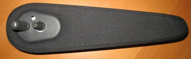

Aber kann mir jemand schreiben, wozu dieser Drucktaster unter dem Schanier der Armlehne da ist? Zum Abnehmen?
Jepp, zum abnehmen der Armlehne, auch durch Zufall rausgefunden.
Ich frage mich eh, was die Entwickler geritten hat, von einer MA mit Staufach zu dem instabilen Teil am Sitz zu wechseln..... Umgekehrt hätte ich es ja verstehen können
@Nico2501
Kofferraum sieht gut aus. ;)
Die Ladekante ist so hell beleuchtet, hast du auch LED an der Heckklappe angebracht?
Ich habe noch ein paar Meter blaue LED, werde ich da auch verbauen^^
Hallo danke dir.
Nein in der Heckklappe ist gar nichts nur zwei led Streifen an den Seiten.dasmacht die Nacht zum Tag.

Nur mal so aus persönlicher Neugier.
Besitzt der Fuß der Armauflage ein innenliegendes Metallteil das die Kraft die auf der Mittelkonsole aus Kunststoff verteilt, oder ist der Fuß der Armauflage einfach so mit Schrauben direkt befestigt?
Die armauflage ist mit vier Schrauben in die Konsole geschraubt. Sie stellt auch an dieser Stelle keine Schwachstelle da.bei zu hoher Belastung würde der Kunststoff knapp unterhalb vom Gelenk brechen.
Sie ist in der Mittelkonsole jedoch so fest drin das sie sich kein Stück hin und her bewegt.ich glaube also nicht, dass da metallische Verbindungsstücke drunter sind.kann ich aber mit Gewissheit nicht genau sagen. Ich denke es sind einfach selbstschneidende Gewindeschrauben.
Das kann ich so bestätigen. Meine war zwar ab Werk aber dennoch genauso installiert. Leider werden diese Schrauben bei häufiger Nutzung der Armlehne locker, man sollte sie daher öfters anziehen, aber nicht zufest anschrauben da sie ja nur in der Mitelkonsolenplastik halten!
Wackelig ist das Ganze dennoch, eine ordentlich am Sitz befestigte Armlehne wäre viel stabiler. Leider spart Dacia hier etwas zuviel, dann sollten sie wenigstens so ein Teil gar nicht erst anbieten!

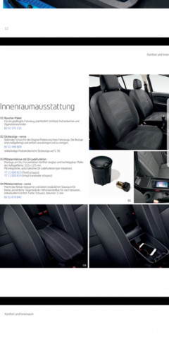

8201533390.
Scheint aber seit kurzem schon wieder eine neue zu geben. Siehe Auszug aus der Dacia Broschüre
EDIT: Ok sehe gerade dass ist die die in die Seite des sitzes kommt. Meine ist ja mit der Mittelkonsole verschraubt

Hmmm also bei mir, jetzt seit geraumer Zeit im Betrieb und schon etliche tausend Kilometer runter (10.000km um genau zu sein), hat sich weder eine Schraube am Fuß gelöst noch ist die MA in irgendeiner Form wackelig.das Teil sitzt von Anfang an bombenfest. Ich würde das Teil wieder kaufen.
Hat noch jemand einen tip wie die armlehne verstellt werden kann sodass sie etwas höher arretiert?
Bedingt durch meine statur ist das ding zu tief...
Nen Stücken Holz in den Schlitz drücken so das es früher aufsetzt am Endanschalg?

Hatte das gleiche Problem, ich habe die MA ausgebaut und in die untere Arretierung eine Dübel (glaube es war ein 8mm oder 10 mm Dübel) reingesteckt. Jetzt hat die MA die optimale Stellung für mich. Die „Lösung“ hält jetzt schon mehr als drei Monate.
