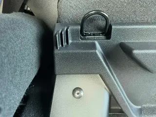

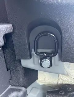

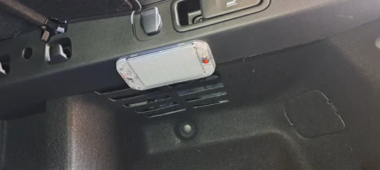

Danke an Mudmaxx für die Dokumentation der Ösen in Kofferraum, das hat mich motiviert hier auch aktiv zu werden, den mein Extreme hat auch keine Ösen ab Werk verbaut.
Der nette AH kann die Ösen des Sleeppack mit Teile-Nr. 572015754R zwar in der Zeichnung finden, aber nicht liefern.

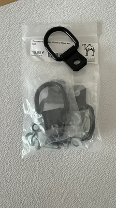

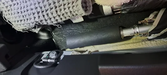

Ich habe nun Zurrösen eingebaut die etwas kleiner sind und es muss kein Material an den Seitenteilen entfernt werden. Die Ösen habe ich bei Mehari-Offroad.de gekauft, Artikelnummer: 12.80000. Die Schrauben für die Ösen nahe der Rücksitzbank sind übrigens ab Werk eingeschraubt - ist nur eine bescheidene Arbeit den Verkleidungsstoff zu entfernen um die Ösen zu montieren.... :-(

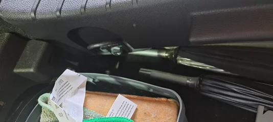

Sieht so aus, als ob für den Einbau auch die gesamte Auflage für den Ladeboden raus muss, oder?
Ja, sind aber nur 2 schrauben pro Seite, eine in der Mitte und eine bei der Rückbank, dann nach vorne rausziehen
Ja die ungefähre Größe (Vor allem die Breite insgesamt) und die zu verwendende Schraubenlänge würde mich auch sehr interessieren.
Habs gefunden: die bei Mehari sind 40 mm breit und verwenden M8 x 25 Schrauben:-)
