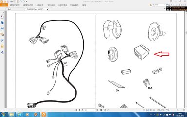

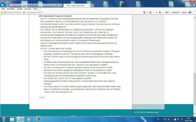

Ich weiß nicht, ob die Frage in diesem Thread richtig platziert ist: muss eigentlich bei eingestecktem Stecker ein zweites Blinksymbol irgendwo im Armaturenbrett aufleuchten? Bei mir blinkt nur das Symbol, welches auch ohne Anhänger blinkt.
Meistens ist ein Automatic Frequency Control verbaut.
