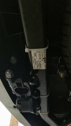

Bilder folgen gleich... Mein Smartphone sträubt sich grad etwas ;-)

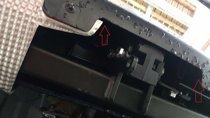

Weil ein Bild mehr sagt, als tausend Worte: Hier die Aufnahme der NICHT ausgeschnittenen Stoßstange!
Hier sieht man, dass der Ausschnitt NICHT notwendig ist, (Steinhof/MVG) der Anhängerhaken passt auch so in die Aufnahme. (Auch wenn in der Anbauanleitung der Ausschnitt vorgesehen ist.)
Ich habe also Quatsch geschrieben!!!
Tatsächlich wird nur das Wärmeleitblech ausgeschnitten!
Ein bischen kann man auch das Alublech mit dem Ausschnitt sehen. Westfalia läßt es ja einfach weg.
LG Carsten
Beim Bild von der Westfalia fällt mir auf, dass hier die Quertraverse abgewinkelt ist. Bei der Steinhof/MVG ist das nicht der Fall. Hier ist die Quertraverse eine gerades Vierkantrohr.
So wie es aussieht wurde das Hitzeleitblech tatsächlich entsorgt... Naja, da das Teile eine Zulassung für Stepway hat, dürfte das wohl klar gehen ;-)
