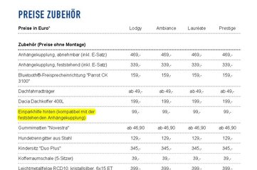

dacia.ch hat auch so eine abnehmbare AHK ohne Renault Bestellnummer in der Zubehör Liste:
Anhängerkupplung abnehmbar mit Werkzeug + 7-polig Kabelsatz mit Modul; inkl. Montage
770 CHF netto
Die darunter stehenden Referenznummern stammen aber von der originalen feststehenden AHK:
Lodgy 5sitzer + Anbausatz
Lodgy 7sitzer 126,26 + Anbausatz 100,34
Ist denn die werkseitig verbaute Einparkhilfe eine andere, als die in der Preisliste als Zubehör erhältliche? Denn da steht "kompatibel mit der festestehenden Anhängekupplung".
