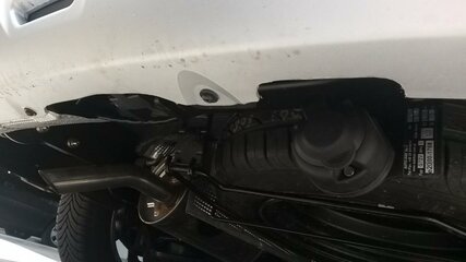

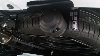

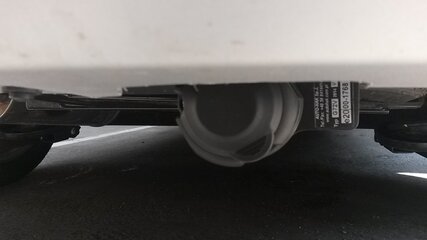

Es geht mir nicht darum die Werkstatt schlecht zu machen. Allerdings sollte es denke ich auch nicht sein, dass man beim Lodgy Stepway jetzt so viel von der Stoßstange wegschneiden muss, dass es deutlich von außen zu sehen ist.
Ich habe jetzt mal drei Bilder angegangen, an denen das
Problem deutlich werden sollte. Der an die Stange geschweisste Stromanschluss liegt meiner Meinung nach einfach zu hoch. Damit sie Stecker gut und gerade reinpassen muss noch eine ganze Menge mehr geschnitten werden, ganz zu schweigen davon, falls mal noch ein Adapter dazwischen muss.

die steckdose sieht irgendwie ungeil montiert aus , ebenso das rumgeflexe in der stossstange . bei meiner combo von mvg war das eleganter gelöst , obwohl auch das wärmeblech ausgesägt werden musste und die plastikhalter der stossstange leicht gekürzt . aber so fiesliche löcher gabs da mal nicht . wer weiss welche neandertaler bei dir die kupplung motiert haben . oder die von autohak ist einfach *** :) .

Dort steht zwar nichts von einem Ausschnitt in der Stoßstange.
Allerdings ist die Position des angeschweißten Halters für die Steckdose auch so, dass sie im nie Leben weit genug aufzuklappen ist.
Verdreht montiert ließe sich der Deckel nach unten weit genug aufklappen, man kommt aber kaum an die kleine Nase zum Öffnen dran.
Und Halter etwas biegen geht nicht weil das Reserverad im Weg ist.
Also eher schlecht konstruiert, die AHK.
Da ist die Werkstatt etwas zu unflexibel.
Das Blech umsetzen geht nicht, da man am Querrohr nicht nachträglich schweißen darf und man dadurch auch den Aufkleber mit der E-Nummer zerstört.
Bleibt die einfachste Methode: Steckdose abschrauben, neues (Universal-)Halteblech für 11€ besorgen, zwei Löcher in das originale Halteblech oder irgendwo anders bohren, das Universalblech tiefer/schräger/woanders anschrauben, Steckdose dort anschrauben, fertig. Besser als ein unschönes Loch in der Stoßstange.
Die Universalhalter gibt es beispielsweise bei Rameder als "Uni Steckdosenhalter Metall" in kurz (10,99€) oder lang (13,99€).

Von den Bildern her, ist das montieren wohl nach Schema F abgegangen.
" Das muss so, und das muss weg ( geschnitten werden) und fertig!!!"
Elegant geht anders. Und Kopp vorm Basteln einschalten wäre toll gewesen....
Hätte es ein Laie so gemacht, dann "na ja..." Für´ne Werkstatt, in meinen Augen ein
Armutszeugniss.
