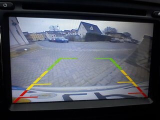

Moin,ich hab das Teil jetzt mal an mein Xtron dran gehangen.Irgendwie passt da was nicht,wie man sieht.Hat jemand nen Tip?Desweiteren geben meine 3 USB Ports nur noch Saft aus,erkennen aber weder DAB -Modul noch USB Stick.Hab beim Einbau des Antennen Splitters bissl wild mit den Kabeln hantiert,und irgendwas gehört.Sollten da die USB Ports einen Treffer haben?Wäre dankbar für jede Hilfe.:think:
