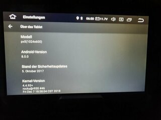

ich habe das Erisin PX5 mit Android 8.0 nun seit fast einem Jahr im Einsatz. In den letzten Wochen bin ich jedoch immer unzufriedener geworden. Fehler die immer wieder auftreten:
  1. Beim Einlegen des Rückwärtsgang entsteht nur ein kurzes Bild und das Radio friert ein
  2. Urplötzlich wird der Radiosender verstellt und das Display reagiert nicht auf Fingerdruck
  3. WLAN ließ sich nicht aktivieren
  4. Die linken Lautsprecher sind verstellt, ernst in den Sound-Optionen ohne Probleme einstellbar
Alle der genannten Probleme ließen sich mit dem Resetknopf beheben (WLAN erst nach ganz langem Drücken des Resetknopfes). Scheint ein reines Software Problem zu sein. Ich wollte gerne mal auf Android 9.0 updaten, traue mich aber noch nicht, da ich darüber zu wenig weiß wie das überhaupt geht.

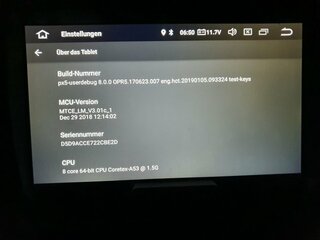

Die aktuelle 4.0 Hal9k Version Andoid 9 Version kannst du dir hier Hal9K 4.0 Android Version runterladen. Natürlich alles auf eigene Gefahr. Sollte aber alles laufen. Du hast laut Bild eine MTCE Version und ein PX5 Prozessor also die Voraussetzung dafür ist gegeben. Die PX5 Version findest du weiter unten im Link. Ich bin erst von der Version 3.0 auf 4.0 gegangen. Ob es direkt mit dem Mod Installer pro gegangen wäre habe ich nicht ausprobiert. Habe diesen aber auch gekauft und dann ging es wo ich die 3.0 hatte und die 4.0 mit Android 9 installieren wollte. Du solltest aber schon dich ein wenig einlesen bevor du das machst...

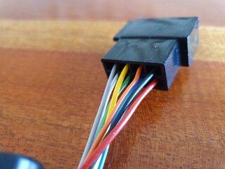

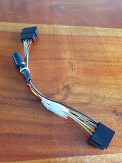

da ich gleich das Update von Android 8 auf 9 durchführe, kam mir in den Sinn, dass ich mir einen Kondensator gekauft hatte. Dieser soll die ewigen Aussetzter des Radios nach dem Starten des Motors (Start-Stop-Automatik) verhindern. Nun ist mir aufgefallen, dass das gelbe und das rote (dort hängt der Kondensator dran) Kabel vertauschbar sind. Hat jemand das Wissen warum das so ist und wie es richtig verkabelt werden muss? Ansonsten wage ich den Einbau auf den durchgehenden Farben.
Danke für eure Infos!
Die Kabel sind vertauschbar da es mit Zündungsplus geht und ohne würde ich jetzt sagen. So wie es jetzt gekabelt ist, ist das Radio aus wenn du den Zündschlüssel drehst zur Endstellung und geht dann aus. Wenn du rot auf Gelb und Gelb auf Rot verkabelst, dann spielt das Radio ohne Zündungsplus. Dazu müßte man die Belegung aber sehen bzw. mit nem Stromprüfer oder Multimeter messen was an den besagten Adern ankommt. Was anderes kann ich mir darunter nicht vorstellen. Hatte meins nicht. Denn ich wollte es eigentlich ohne Zündung an haben, dann hätte ich extra wieder den Kabelbaum zerschneiden müssen bzw. die Adern tauschen. Das ist hier besser gelöst wie ich finde. Die Verkabelung ist so wenn es auf Zündungsplus steht, mit dem Kondensator richtig geklemmt.
Der Kondensator ist eingebaut und ich bin damit eher unglücklich: Nun verzögert sich die automatische Sleep-Funktion um ca. 20 Sekunden bei Abziehen des Schlüssels. Damit kann ich leben. Der eigentliche Grund des Einbau verrichtet der Kondensator nicht, ich habe weiter Unterbrechungen beim Zünden des Motors. Schade, da gibt es für mich als Leien dann nur der angepiesene Phonocar 05146 Spannungsstabilisator...

Hast Du die Kabel aus den Steckern gepopelt oder abgeschnitten und dann per Quetschverbinder verbunden?
Ich habe übrigens den von Phonocar und er funktioniert tadellos (jedoch an einem DIN-Gerät).
Beim billigeren hat es leider auch bei mir den Effekt gegeben, den Du beschrieben hast.
VG
Quetschverbinder und die dan Gelötet
