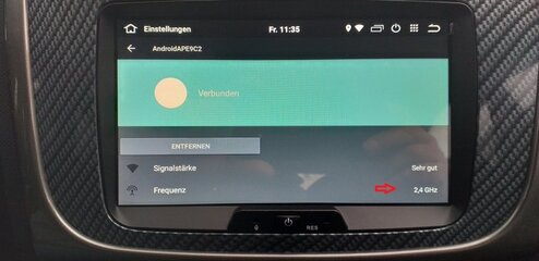

Ich habe das WLAN Signal von Smartphone, der mit einen Hotspot eingerichtet ist ,empfang ist sehr gut damit.
Beim Router zu Hause sollte WLAN-Funknetz von 2,4 GHz-Frequenzband genutzt werden, eine höhere Einstellung funktioniert nicht für das Android Radio.
Hab das geade probiert. Leider auch kein Erfolg.

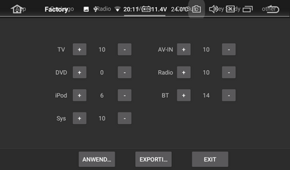

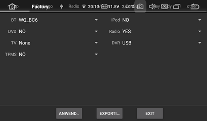

Falls du ein PX5 Gerät hast, kontrolliere in den Werkseinstellung ob dieses Modul aktiviert ist.
Da, wie ich gelesen habe auch MCU Updates stattgefunden haben,sind wohl einige Einstellungen vom Gerät verstellt.
War mir sicher das dies klappen würden. Die MCU Version wurde anscheinend problemlos upgedatet nur Android 8 auf 9 nicht.
Danke HERU. Wenn ich Dich nicht hätte. Genau daran hat es gelegen :clap:
1. Verbindung zum eigenen Router geht wieder.
2. Verbindung zum Unitymedia Hotspot geht auch wieder.
Morgen probier ich es dann mal of der WLAN Dongel jetzt auch seinen Dienst macht.
Ist diese Einstellung BT: WQ_BC6 speziel für Dacia? Eingestellt war SD_968
Vielen Dank! Das Gerät habe ich auch schon länger im Auge, war mir aber unsicher. Jetzt nicht mehr!!! ;)
BT: WQ_BC6 ist die Bluetooth-Hardware die bei fast allen PX5 verbaut ist und nutzt auch die W-Lan Geschichte. Die wird meistens bei einen MCU Update geändert, so das es anschließend wieder darauf eingestellt werden muss.

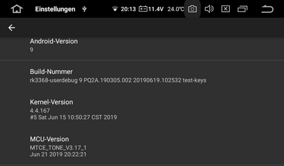

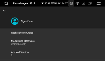

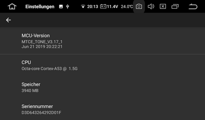

Welches Gerät hast du den genau?
Vielleicht ist bei dir ein anderer Chip verbaut.Ich mache mir vorher immer Screenshots von den Werkseinstellungen.
Hier mal die Screenshots.

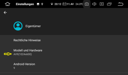

Deine MCU ist für die PX6 Geräte ,also ist die Hardware von deinen Gerät nicht kompatibel.
Deswegen auch das utopische Model AV9 was in VW im Einsatz kommt.:naughty:
Ist bei deinen ersten gescheiterten Update Versuch von Android 9 installiert worden.
Würde die vom deinen Hersteller mal raufziehen, dann funktioniert auch wider alles.:)
OK Besten Dank HERU. :yes: Dann muss ich am Montag mit MIC Kontakt aufnehmen, damit ich die Original Version bekommen. Wünsche Dir ein schönes Wochenende.
