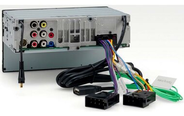

Hallo Freunde,
hab dieses Autoradio von Sony mit Android Auto Support gefunden, passt das in den Duster II? Mit Original RFK brauche ich ja noch so einen 12V-6V Wandler, oder?
https://www.amazon.de/Dacia-Duster-2013-2DIN-Einbauzubehör/dp/B07HFQ2YGT/ref=sr_1_51?ie=UTF8&qid=1544013585&sr=8-51&keywords=android+auto+duster
Danke schonmal
Dürfte passen,aber für den Preis ist noch keine CanBus & Lenkradfernbedienungsadapter im Lieferumfang enthalten.
Und wird mit einen Anbaurahmen gesichert und nicht wie original verschraubt.
GPS scheint auch nicht vorhanden zu sein um eine Navigation nutzen zu können, funktioniert alles nur mit Apple Car Play oder Android Auto über Handy.
Danke für die Antwort. Dann wirds wohl doch eher ein Chinading ohne direkte Android Auto-Verbindung mit dem Smartphone.
