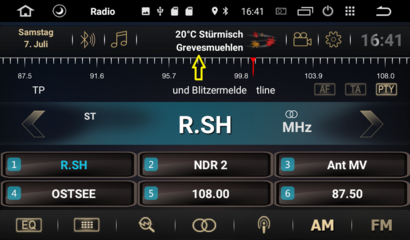

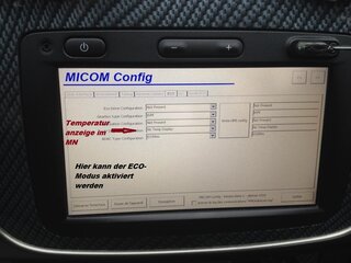

gibt es eine Möglichkeit die Außentemperatur wieder anzeigen zu lassen so wie beim MediaNav?
Reicht dir die vom Gerät nicht?
Beim MediaNav konnte sie nur angezeigt werden wenn ein zusätzliches BIC Modul verbaut wurde und es im Micom
aktiviert wurde.
das ist die Temp. Anzeige für die Region.....geht doch nur wenn man Online Daten hat oder?
Ich möchte die Außentemp haben, die ich auch beim Medianav hatte
Das wird bei deinen Android wohl nicht funktionieren,sonst hätte ich es schon mit enthalten.:D

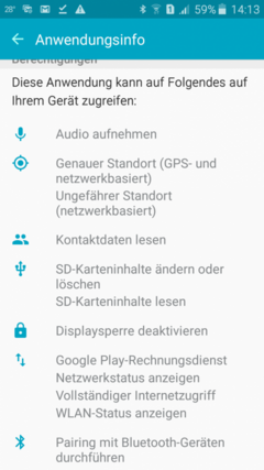

Wie kommt man wieder auf das originale ROM zurück?
Hast du Daten von deiner alten Version.
Es gibt davon so einige dafür brauche ich den Hersteller.
Wie bist du den den Sperrbildschirm umgangen?
Aaaalso, ich habs getan. Malaysk auf das Radio geladen. Eigentlich nur aus diesem einen Grund -> Sperrbildschirm.
SO EIN MÄRCHEN!!! Ich habe diesen "tollen" Sperrbildschirm, der keiner ist, innerhalb einer Minute umgangen. Tststs, was soll man damit? Kinder bis 3 Jahre abhalten? Mein Sohn ist 7, der knackt das auch. Sorry, aber das ist ganz schlechtes Kino.

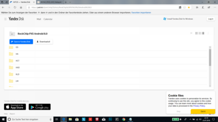

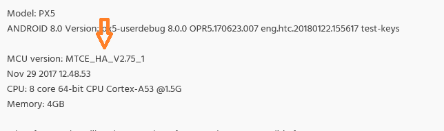

Schön, dass du irgendwie nur am meckern bist. Dir scheint ja das Android radio richtig spass zu machen. Am besten suchst du dir die originalfirmware die schwirrt bestimmt irgendwo bei xda rum, oder du schreibst den Verkäufer an, der kann sowas auch besorgen. Dann die fw genauso installieren wie malaysk.

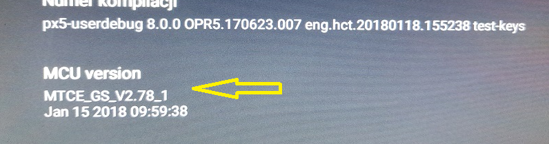

Mein Radio ist das Erisin ES7429D. Ist das dann auch der Hersteller?
Das ist der Wiederverkäufer,diese Angaben zeigen den Hersteller.
Die MCU ist dabei entscheidend.Es gibt davon HA,GS,HTC,HXD,KLD,LM,XM,XRC usw.,daran ist ersichtlich wer der Hersteller ist.
