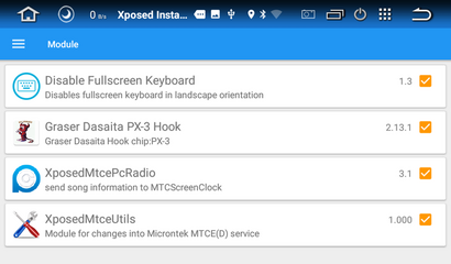

Hast du bei der Root anschließend nicht Xposed aktiviert?
Wo bestimmte Module angepasst werden und zugewiesen auf ihre vorgehensweise.

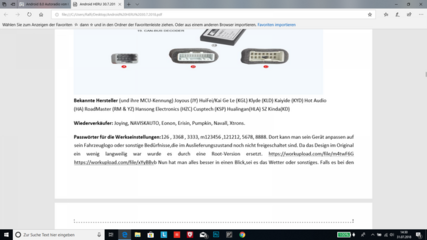

Ich versuche bei meinem Erisin Gerät in die Werkseinstellungen zu kommen.
Leider funktionieren die Codes: 7890 , 8888 und 123456 nicht. Der Zugang wird verweigert.
Hat jemand andere Codes?

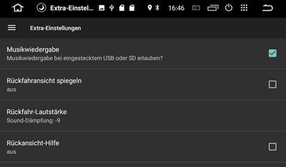

Des Weiteren ist mir aufgefallen, dass trotz eingeschalteten Radiomodus nach ca. 15 Sec. automatisch auf die SD Karte mit Musik umgeschaltet und die Musik von dort abgespielt wird. Kann man das ausstellen?
Passiert eigentlich nur wenn eine SD oder USB Stick angeschlossen wird und schaltet dann auf den Player um.Es liegt da wohl ein Kontaktproblem vor das es zu dieser Erscheinung kommt.
Die Codes stehen in meiner PDF.
Deaktivierung der Musikwiedergabe macht wenig sinn,das es immer wieder aktivieren muss bei der Umschaltung von Radio auf den Mediaplayer.Außerdem müsste der Hersteller ein neues System Update bereitstellen,

Danke Benkley , Danke HERU.
Code 126 hat funktioniert und den Start der Musik von SD konnte ich auch abändern.

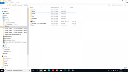

Download Link für Software Version IGO_Basar_9.18.27.734842_v2 mit Karten 03-2018. Speedcam sind HERE 03-2018 und TomTom 12-2017, sowie BBS.
Den Ordner TRUCK_POI im Unterordner Content könnt Ihr löschen. Es sei denn Ihr fahrt einen LKW.
Die extended poi kommen im Ordner Poi mit rein. Das sind die zusätzlichen Infos. Wenn man zum Beispiel statt Restaurant ein bestimmtes sucht wie Italiener oder Türkisch. Danke HERU für die Info :yes:
Bitte alle Dateien einzeln downloaden und dann in einen Ordner „iGO_Basar“ legen.
Die Datei „Map“ bitte in den Ordner „content“ kopieren fertig.
Dies ist nötig, da max. 4,9 GB geladen werden kann.

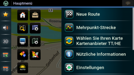

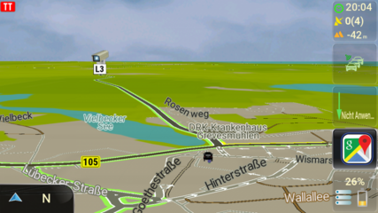

Ich habe die Software (für mein Android 8.0) allerdings noch nicht ans Laufen bekommen. Läßt sich Installieren aber nicht starten. Bekomme den Hinweis „Download“ und Bildschirm friert ein. Kann natürlich daran liegen, dass im Ordner Speedcam von BBS, TomTom und HERE files sind, die untereinander nicht kompatible sind. Bin noch am Schauen woran es liegt.
Wenn Ihr die Software ans Laufen bekommt, wäre es super nett wenn Ihr das als Download zur Verfügung zu stellen würdet. Danke
Habe mir den spaß mal runtergeladen und anschließend auf den Handy installiert und startet ohne Probleme.:yes:
