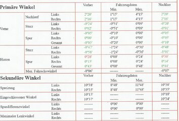

Frage zur Vermessung - Fahrzeugdaten
Zu diesem Thema wollte ich mal nochmals die Experten fragen.
Ist es relevant , das richtige Baujahr einzugeben?
Bei der Pfusch Werkstatt sehe ich im Messprotokoll : DACIA,2010,LOGAN F90 oder K90 oder U90 (X90) MCV
Das Messprodokoll der Fachwerkstatt zeigt an: DACIA,2013,LOGAN (K90) MCV.
Sollte doch dann eine unterschiedliche Software sein, die das Messen (bei DACIA 2010) verfälscht?
Ich habe ein Modell 2013. (MCV II)
Kurzbeschreibung:
Auftrag an Vertragshändler erteilt - Vertragshändler bringt DACIA zur Pfusch Werkstatt - Mitarbeiter Vertragshändler holt Wagen von Pfusch Werkstatt und merkt die Lenkrad Schiefstellung nicht (hahaha) - Ich merke es, muss an besagtem Tag schnell weg - Ich lasse 3 Tage später von Fachwerkstatt korrigieren - Lenkrad gerade, Fahrwerk gerade - Reklamation bei Vertragshändler, will mein Geld zurück - Vertragshändler stellt sich quer - ich soll beweisen, dass das Lenkrad schief, das Fahrwerk im roten Bereich war - habe aber nur ein "vorher/nachher Prodokoll" einer normalen Vermessung von der Fachwerkstatt - habe gerade die unterschiede (Baujahr) in den Protokollen entdeckt, da ich heute erst das Prodokoll vom Vertragshändler bekommen habe.
Ist das ein Unterschied, ob ich in das Messprogramm an der Anlage DACIA Logan 2010 oder 2013 eingebe?
Wäre wichtig
  • #12
Der MCVI Baureihe X90 ist ein K90.
Aber der MCV I erlebte doch Ende 2012 einen Modellwechsel, da gab es doch dann den MCV II ?
Die Software der Messanlage sagt DACIA Logan MCV 2013, also sollte dies doch für den "neuen" MCV gelten?
MCVI und II haben doch nicht die gleiche Spur?
Bzw. ist das überhaupt relevant bei der Messung, die aktuelle Einstellung am Fahrzeug lässt vermuten: alles ok. ?

  • #14
So siehts aus:
ist das das messprotokoll vom letzten einstellen nachdem er aus der schlechten werkstatt kam?
abgesehen vom schiefen lenkrad sieht ja alles gut aus. hat sich entweder die kralle gelöst oder vergessen.
passiert mal in jeder werke und seitdem stehe ich dabei und schaue immer mit.
das fahrwerk vermessen zu lassen lohnt sich immer. selbst wenn es keinen schlag gegeben hat. spätestens wenn auf der vorderachse neue reifen drauf kommen, weil sie meist als einzige einstellbar ist bei normaloautos sollte man das fahrwerk vermessen lassen.
der fehler des themenstarters was schon das wechseln der werkstatt für den fall der nachbesserung. diese wäre kostenlos gewesen und man hätte mal daneben stehen bleiben können um alles zu sichten.
und das thema zahnkranz und lenkrad nich gerade drauf stecken und so vergessen wir mal ganz schnell wieder. sowas macht man nicht. das lenkrad bleibt wie es ist und von unten wird alles ordentlich eingestellt.
