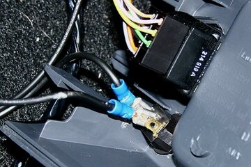

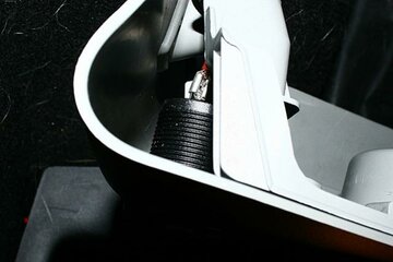

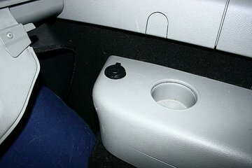

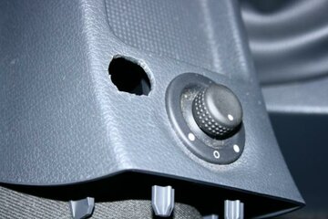

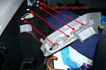

So, es ist vollbracht!

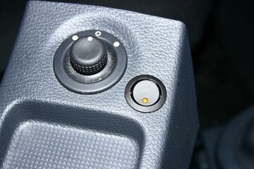

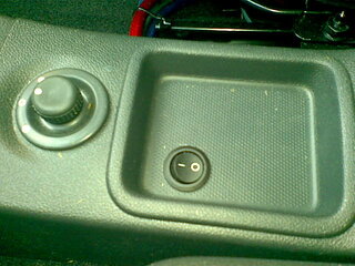

Unser Kofferraum steht nun auch unter Strom...ähm...natürlich nur die 12V-Steckdose!:D Um zusätzlich auf Nummer Sicher zu gehen, hab ich noch einen Schalter in die Mittelkonsole gemacht, so ist da wirklich nur Saft, wenn er soll/muss.
Leider ist der grüne Stecker nur "halb" belegt, d.h. im Gegenstück fehlen die Pins, daher musste ich den Stecker leider doch eliminieren.
Danach gings weiter, da wir dem 7-Sitzer haben, war die Stelle in der Radkastenabdeckung perfekt. Im 5-Sitzer wüsst ich jetzt auf Anhieb keine geeigente Stelle um die Steckdose zu "versenken":
- Mittelkonsole demontieren und Loch für Schalter einsetzen (optional! 1 Schraube unter Abdeckung hinten, Handbremse fest anziehen, dann gehts einfacher herauszuheben. Ggf. Stecker von el. Spiegelverstellung abziehen)
- Die "Verlängerung" mit Quetschverbindern an den beiden Kabeln unterm Sitz angeschlossen
- Ein Kabel Richtung Mittelkonsole ziehen (optional!)
- Gummidichtungen an den Einstiegen abziehen
- untere Schrauben der B-Säulenverkleidung losmachen und Verkleidung etwas nach vorn ziehen (ist etwas "fummelig" die an der Befestigungslasche vom Gurt vorbeizubekommen)
- Schwarzen Flaschenhalter abschrauben und abziehen (7-Sitzer)
- Kabel an der Mittelkonsole trennen und die beiden Enden mit jew. einer Flachsteckhülse bestücken (optional)
- Schalter in die Mittelkonsole einsetzen und die Flachsteckhülsen auf die Kontakte schieben
- das Kabel von der Mittelkonsole wieder zurück zum Sitz führen, dann beide kabel zur Tür, unter dem Teppich und hinter der B-Säulenverkleidung nach hinten führen

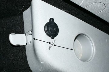

- Radkastenabdeckung abbauen (1 Schraube im Getränkehalter, eine von vorn, danach mit snafter Gewalt abziehen)
- Loch für Steckdose in Radkastenabdeckung bohren und Steckdose einsetzen (Bei uns passte die super VOR den Getränkehalter, da steht die Abdeckung etwas vor und es hat genügend Luft)
- Kabel zum Einbauort der Steckdose führen, mit Flachsteckhülsen ausrüsten und diese an der Steckdose aufstecken
- Funktionstest
- Mittelkonsole, Türgummis, B-Säulenverkleidung und Radkastenabdeckung wieder einbauen (Den Stecker für die el. Spiegelverstellung ggf nicht vergessen!:rolleyes:)
FERTIG!
Werkzeug/Material:
- Kabel rot/schwarz
- 12 Volt Einbausteckdose (wahlweise nat. auch Aufbausteckdose mgl. ähnl. dieser hier)
- Schalter (optional ähnlich diesem hier)
- Quetschverbinder, Flachsteckhülsen (sowas hier) + zugehörige Zange
- Messer
- 20er-Torx-Schraubendreher
- Draht(kleider)bügel (o. Ähnliches, um die Kabel unter dem Teppich durchzuziehen)
Materialkosten ca. 15€ (grob geschätzt)
Zeitaufwand ca. 1 Stunde (seeeehr großzügig geschätzt)
Bilder folgen demnächst mal

Achtung! Diese Einbauvariante ist schnell gemacht und günstig, allerdings steht die Steckdose nur unter Strom, wenn die Zündung eingeschaltet ist (Bzw. in der Version mit Schalter wenn dieser zus. eingeschaltet ist)! Sollte Dauerstrom gewünscht sein sind die Kabel unter Fahrer/Beifahrersitz nicht nutzbar (Es sei denn man brückt was im Sicherungskasten, oder noch davor...:huh::D)!

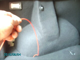

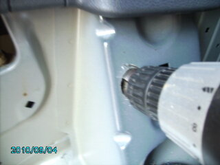

wie im anderen Thread (Kabel unter dem Vordersitz) schon geschrieben, benötige ich zündungsunabhängiges Dauerplus im Bereich der Ladefläche.
Nachdem ich gestern ein solches Kabel unter dem Armaturenbrett lokalisieren konnte, habe ich mir gestern Nachmittag eine Steckdose im Kofferraum gesetzt.
War relativ einfach, weil alles gut erreichbar und demontierbar war.
Sorry allerdings für die miese Bildqualität, aber mein Digifoto macht im Nahbereich unter 1,5 Meter meist alles unscharf.

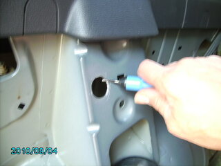

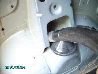

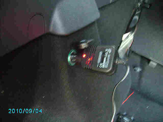

Zuerst habe ich die Seitenabdeckung im Bereich der linken Heckleuchte gelöst und die Flachkappenhalterungen, sowie die Halteschraube für die Rückleuchte entfernt.
Dann die Abdeckung nach vorne geklappt und den Stecker der Kofferraumbeleuchtung gezogen.

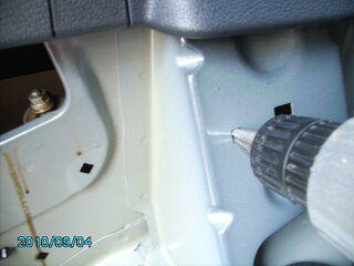

Da die Abdeckungen rückseitig mit etwa 2cm Dämmaterial belegt sind, ist in diesen Bereichen der Einbau einer Steckdose nicht möglich.
Einzig die schräge Strebe ist nicht mit Dämmaterial umgeben und hat zudem noch ein Vierkantloch, das nur noch mit Schälbohrer aufzubohren ist.
Anschließend mit dem nächstgrößeren Schälbohrer auf Maß der Steckdose bringen.
Ordentlich entgraten, sonst rasten die Haltenasen der Steckdose nicht richtig im Blech.
Bohrspäne peinlich sauber absaugen, denn sonst rostets in diesem Bereich.
Verkleidung zurückklappen, durch die Verkleidung das Bohrloch ertasten und mit Cutter ausschneiden.
Massekabel mit Verschraubungsauge an der vorhandenen Masseschraube verschrauben und rückwärtig (JA DA IST EINE BOHRUNG WIE DAFÜR GEMACHT) durch die Steckdosenbohrung führen.

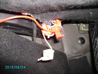

Nun Flachstecker auf Massekabel und das noch nicht verwendete Pluskabel quetschen.
Beides an die Steckdose anschließen, das Pluskabel durch die Bohrung führen und etwa 4 Meter (Reserve) einziehen. Verkleidung zurückklappen, befestigen und Steckdose in die gesetzte Bohrung einrasten.
Das Pluskabel konnte ich unter der Seitenverkleidung im Bereich der Einstiege problemlos bis nach vorne unter das Armaturenbrett ziehen.
Zum Schluß noch Stromdieb setzen.
Abschlußtest mit Verbraucher.
Zeitaufwand etwa 1.5 Stunden.

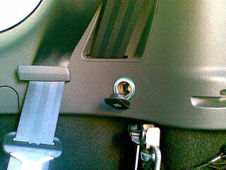

Hallo
Ic habe meine Steckdose ganz hinten eingebaut. Der vorteil
ist das ich nichts abbauen brauchte. Die dose passt dort gut
rein vom platz her.
Mfg U-99
und über diesen kleine schalter laufen nun wieviel ampere max?!?! :o
dafür sollte man ein relais benutzen...sicher ist sicher!
