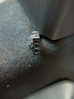

Moin zusammen,
ich hatte bei meinem Sandero das Problem, dass die hintere 12V-Steckdose fehlte. Bei bei meinem bisherigen Stepway 2 habe ich die immer gerne genutzt und war etwas betrübt, dass im neuen Sandero Stepway keine nicht verbaut war.
Zum Glück hat sich mein Gedanke bestätigt, dass der Kabelbaum nicht geändert wurde.
Fakt ist bei meinem Auto, dass das Kabel sehr wohl verlegt ist, jedoch die Steckdose einfach nur nicht eingebaut wird. Stecker durchgemessen. Geschaltete Spannung liegt an.
Ich habe mir nun eine entsprechende Steckdose bestellt und wenn die da ist, muss nur noch das Loch gebohrt und die Steckdose angesteckt werden.
Falls gewünscht, mache ich dann gerne Fotos davon.
Liebe Grüße und gute Fahrt.

Auf dem Foto sieht man eindeutig eine Mittelkonsole mit Getriebetunnel sowie ein Stück der Gummifußmatte.
Also die mittlere Steckdose. ;)

Ja, der Kenner eines solchen Autos sieht das, für alle anderen wäre das eher nicht eindeutig.

Sorry. Ich dachte, die Beschreibung ist eindeutig. Ich meine tatsächlich die Steckdose am Ende der Mittelkonsole. Ich habe "nur" die einfache Armstütze und nicht die, mit Ablagefach.
