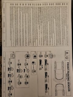

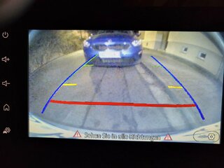

meine Frau und ich sind seit ca. einem Monat Besitzer eines Dacia Sandero III Stepway (MY2021) mit Parksensoren hinten. Nun ist es so, dass wir in einer Gegend wohnen, in der Parkraum eher knapp bemessen ist und wollten auch gerne die Sensoren vorne und eine Rückfahrkamera einbauen lassen. Da ich zuvor auf der Dacia-Webseite gelesen, dass diese Zubehörteile für unseren Sandero verfügbar wären,suchte ich mir einen passenden Händler. Dieser unterbreitete mir ein Angebot und stellte mir für die Zeit des Umbau's einen Leihwagen, ebenfalls einen Sandero. Dieser hatte die von mir gweünschten Funktionen schon eingebaut. Die Parksensoren vorne und hinten piepten und wurden im MediaNav visuell (grün/gelb/rot) dargestellt und die Rückfahrkamera machte ebenfalls einen guten Eindruck. Also freute ich mich bereits darauf, denselben Komfort auch bald im eigenen Fahrzeug geniessen zu können. Nachdem sich der Einbau laut Händler/Werkstatt als komplizierter heraustellte und somit einen Tag länger dauerte, konnte ich meinen Sandero heute wieder abholen. An dieser Stelle wäre die Geschichte jetzt eigentlich zu Ende - aber ich wäre nicht hier bei euch im Forum, wenn es so wäre. Denn als ich heute meinen Dacia abholte und die neuen Errungenschaften asprobierte stellte ich fest, dass die Kamera zwar richtig funktioniert und auch die Sensoren piepen, aber im Display werden sie nicht dargestellt. Mir fehlt also das Symbol des Fahrzeugs mit den dreiteiligen Fächern vorne und hinten. Im MediaNav wird nur die Kamera aufgeführt, aber nicht (wie in dem anderen Sandero) die Parksensoren vorne/hinten, Laustärke und Art den Pieptons etc. Unten neben dem Lenkrad, wo die Einparksensoren hinten ein-/ausgeschaltet werden befindet sich nun ein kleiner runter Knopf an dem man offensichtlich die vorderen Sensoren ein-/ausschalten kann. Ich habe den Einruck, dass hier irgendie ein älteres System verbaut wurde, welches zudem auch nicht am MediaNav gekoppelt wurde bzw. vielleichts gar gar nicht damit kompatibel ist. Nach Rücksprache mit dem Händler soll das bei Nachrüstungen nicht anders gehen. Stimmt das ? Irgendwie hatte ich mir das anders vorgestellt...

Die Werkstatt hat es im Medianav nicht freigeschalten.
Hast du sie schon darauf angesprochen?

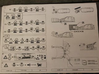

ja, ich hatte direkt nachdem es mir auffiel dort angerufen. Man sagte mir, dass sei bei den Nachrüstungen nicht anders zu machen und man müsste da Abstriche machen. Ich kann mir das aber nicht vorstellen und dachte auch, dass da nur mittels Werkstattcode was freigeschaltet oder evtl ein Update installiert werden muss. Ich habe auch mal das Datenblatt angehängt.

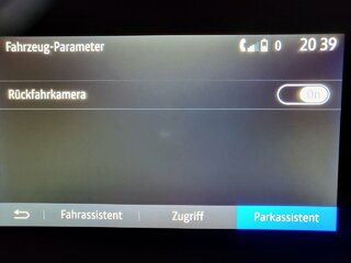

Ich habe die original Rückfahrkamera auch Nachrüsten lassen und habe die optische Anzeige nicht. Selbst nach Freischalten im Micom Menü ist da keine Anzeige gekommen.

Ins Micom habe ich mich ehrlich gesagt noch nicht rein getraut. ;-) Aber wie würde die Visualisierung heißen ? Welche Abkürzung wäre die Richtige?
@Ankh sofern du vorher auch keine Anzeige im MediaNav für die Sensoren hinten hättest, ist das ganze normal. Das verbaute Steuergerät ist dann nicht in den CAN Bus des Fahrzeuges integriert, weil nachgerüstet.
Ein freischalten im MICOM nützt nix, weil das Steuergerät nicht über den BUS angesprochen werden kann. Das piepen der Sensoren dürfte dann in deinem Fall wahrscheinlich auch nicht über die Radiolautsprecher, sondern über einen separaten LS erfolgen.
