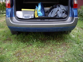

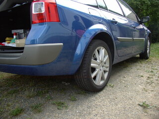

ICH hatte bei meinem Megane die Original Sensoren selbst eingebaut und diese waren lackierbar, es waren extra Kunststoffringe dabei die den inneren Ring abdecken wegen lackieren .
Die Sensoren wurden im Farbton der Stoßstange lackiert.
Auf dem letztem Foto ist der schwarze Rand zu sehen der frei bleiben soll!
