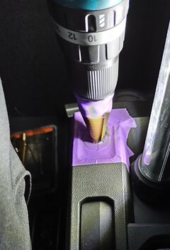

Wie versprochen noch die Vollzugsmeldung.
Der Einbau war wirklich sehr einfach. Mit einem Spiralbohrer vorgebohrt, dann mit dem Stufenbohrer das Loch geschnitten und das Kabel für den Stecker mit einem gebogenen Draht hochgeholt. Stecker vom Kalbel in die Buchse und Buchse ins Loch. Im Normalfall hat die Buchse eine kleine Nase, die das Drehen im Loch verhindern soll. Die kann man einfach mit einer kleinen Feile machen. Durch eine kleine Unaufmerksamkeit war bei mir das Loch einen Nanopups zu groß geraten. Ich habe dann einfach ein paar Fitzel Montageklebeband zurechtgeschnitten und damit die Buchse fixiert. Bis jetzt hält alles, wie es soll. Von der eingebauten Buchse habe ich kein Foto gemacht, weil die aussieht wie die Buchse vorne, nur halt hinten. :-)

Jetzt hab ich aber eine Frage: Bevor ich auf Glück das Loch bohre, wie habt ihr geprüft, ob das Kabel vorhanden ist? Habt ihr die Mittelkonsole gelöst?
Ich habe das Glück, dass mein Stiefsohn KFZ-Mechatroniker ist. Er hat recht fix die Mittelkonsole gelöst. Dann sieht man, ob und wo das Kabel mit dem Stecker zu finden ist. Zum genauen Ablauf werden sich bestimmt noch Experten äußern. Bei mir ist das über 1 Jahr her und ich möchte keine falschen Angaben aus der Erinnerung heraus machen.

Ich habe einen Sandero III TCe90 ohne Keycard (gebaut 10/2023) und bei mir fehlte ebenfalls die hintere Steckdose unterhalb der Armlehne. Ich habe auch die Nissan/Renault Steckdose aus der Bucht geholt und mit nem Stufenbohrer das passende Loch gebohrt und die Steckdose eingesetzt. Leider lag bei mir kein Kabel. Hatte den ganzen Mitteltunnel abgebaut und auch unter dem Teppich gesucht. Werde mir nun noch das Y-Kabel bei LZParts wie in #19 verlinkt bestellen und dann alles zusammenstecken.
