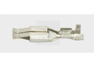

Diese Flachfederstecker passen wunderbar in die unbelegte Steckplätze (Sicherungskasten Fahrgastraum und Motorraum):
SWG FLACHFEDERSTECKER UNI SOL. 0,5 - 2,5 QMM2,8: Amazon.de: Baumarkt (https://www.amazon.de/SWG-FLACHFEDERSTECKER-UNI-SOL-QMM2/dp/B003ZD5TVY/ref=sr_1_1?ie=UTF8&qid=1500166859&sr=8-1&keywords=558996780)

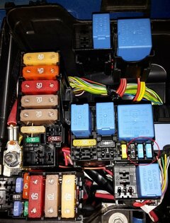

Wieso das denn? Im Sicherungskasten sind sie doch viel besser gegen Feuchtigkeit und Schmutz geschützt als ins Freie neben der Batterie! Ich habe mittlerweile schon mehrere Stromkreise nachgerüstet (siehe Foto), ganz einfache Arbeit, es ist überhaupt nicht schwer den Sicherungskasten im Motorraum auseinander zu clipsen.

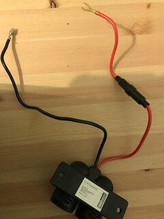

Eine Frage noch: die Doppelsteckdose oben habe ich gekauft. Für mich unlogisch, dass das rote Kabel normalerweise stromführend und ja auch mit Schmelsicherung versehen, hat diese offene Verschraub-Endung, die man normalerweise für Masse nutzt. Das schwarze Kabel, normalerweise für Masse, endet mit der Verbindungs-Klemme (weiß die Fachbegriffe nicht, siehe Bild), das ja eigentlich an rot sein müsste.
Kann ich davon ausgehen, dass es einfach bei Montage vertauscht wurde und abziehen&Tauschen ?
Daaaanke !
Habe vor noch ein 2,5 Kabel hinzu zu verbinden , am besten einfach Ritzen und verbinden,dann abisolieren?
Die Steckdose kommt außen an meinen eingebauten Küchenschrank, Masse einfach seitlich an Rahmen , ist ok? Dort ist eine Schraube der Innenverkleidunqg, wenn ichs drunter schiebe, wo kein Lack ist, und wieder schraube , müsste das doch reichen?
Danke!
Die Anschlüsse der Doppelsteckdose kannst du wechseln wie du es für richtig halten tust. Die alten Anschlüsse wegschneiden und nicht wiederverwerten. Wie es aussieht ist deine Doppelsteckdose von Werk aus abgesichert. Schau einfach dass die Sicherungen wenigstens den gleichen Wiederstand haben oder noch besser, die vom "Sicherungskasten" ein bisschen grösser ausfällt als die von deiner Doppelsteckdose, weil wenn mal etwas ist, knallt die kleinere durch. Wegen dem Minuspol.. Such dir eine grosse Schraube oder etwas was mit einer Mutter verschraubt ist. Im Durchmesser von ca.5 mm aufwärts. Denk immer dran: Anschlüsse an der Karosserie, immer auf blankes Metall, kein Lack dazwischen! Sonst könnte es mal mit der Zeit Wackelkontakt mit den dementsprechenden Störungen geben.

....Wieso das denn? Im Sicherungskasten sind sie doch viel besser gegen Feuchtigkeit und Schmutz geschützt als ins Freie neben der Batterie! Ich habe mittlerweile schon mehrere Stromkreise nachgerüstet (siehe Foto), ganz einfache Arbeit, es ist überhaupt nicht schwer den Sicherungskasten im Motorraum auseinander zu clipsen.
Ich meinte das wegen der Steckdose. Falls evtl ein hoher Stromverbrauch zu erwarten ist.
Auch dann ist es doch einfacher das Kabel vm Sicherungskasten aus zu legen, der Verbrauch ist eh gleich, egal wo du es anbringst :-D
