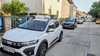

Nächste unbedingt notwendige Bastelarbeit ist der Einbau einer 12V Steckdose im Kofferraum um bei unserer Urlaubsfahrt Ende August eine Kühlbox betreiben zu können. Frage an das werte Forum... wo nehme ich am besten 12V Dauerplus her? Bei meinem Sandero handelt es sich um einen Sandero Expresion( Österreich ausführung) der hat auch hinten beim Rücksitz in der Mittelkonsole keine Steckdose die Bohrung hierfür ist zwar angedeutet aber nicht da, gäbe es hier eine Steckdose würde ich den Strom einfach von da weg in den Kofferraum legen! Hat jemand eine Idee und weiß jemand wie man die Abdeckung in der Mittelkonsole vorne (dort gibt es ja eine Steckdose und einen USB C Ladeanschluss) demotieren kann? Von dort ein kabel in den kofferraum zu legen ist keine Hexerei falls ich die Mittelkonsole ohne großen Aufwand ausbauen kann! Danke schon mal für Anregungen! Auf dem Bild "Brummbär" mit einem Ikea Schreibtisch meiner Nichte auf dem Dach :-) ... wäre beim Dokker ein fall für den Kofferraum gewessen!58783174-cf84-48b3-86ff-8259d31450a7~1.webp
