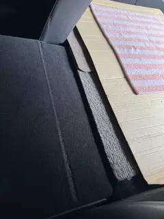

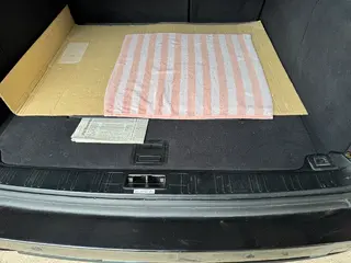

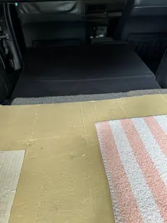

Danke. Warum baut man es denn nicht einfach so, daß man es auch nutzen kann? Siehe Bilder.

Die "Stufe" beim Jogger haben wir mit einer dicken, zugeschnittenen XPS Isolierplatte behoben ( die härteste die ich finden konnte). Anschliessend mit Sprühkleber alles gefilzt. Wir haben dadurch ein bisschen Stauvolumen verloren, aber wenn man hinten eine Hundebox hat, ist ein "gerader", ebener Boden Gold wert. Vorteil: Anschliessend eine sehr gute Schallisolierung! Man hört von der Fahrbahn keinen Ton mehr.
