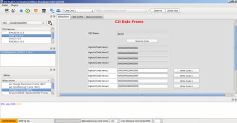

Beim Austausch ist eine Software notwendig, die den C2i Code (Mengenabgleich) in das Motorsteuergerät schreiben kann, damit die Dosierung anschließend passt.

Beim Austausch ist eine Software notwendig, die den C2l Code (Mengenabgleich) in das Motorsteuergerät schreiben kann, damit die Dosierung anschließend passt.
Ist das zwingend notwendig ? Ich hätte den betreffenden Injektor einfach getauscht und gehofft, dass das Klackern aufhört.

Beim Injektor braucht man auch ein Diagnosegerät, welches den Mengenabgleich der Düse ins Motorsteuergerät schreibt.
