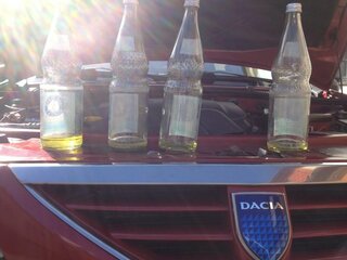

Hallo mal wieder,
Ich habe eben einen Rücklauf-mengen-test durchgeführt und kam zu dem Ergebnis, das der erste Injektor (der ganz linke von vorne aus gesehen) kaputt ist. Dieser hat einen fast doppelt so hohen Rücklauf, als die andren drei.
Auf dem Bild sind die Flaschen so angeordnet, wie die jeweiligen Injektoren geprüft wurden.
Ich versuche mich jetzt im wechsel und habe auch schon einen neuen bestellt.
Komischerweise hat der Motor nach dem Test, nach etwa 500m mit dem Klackern aufgehört.
Der Motor lief bei dem Test knapp 5 Minuten.
Die Rücklaufmenge ist meines Erachtens ganz normal - "kaputt" wäre wenn die Rücklaufmenge wesentlich mehr wäre. Klackern tut meiner auch - ist aber ganz normal beim Diesel. Der Motor sollte halt im Stand "rund" laufen, die Drehzahl halten und auch Gas annehmen ohne zu mucken. Ich würde mit dem Wechseln warten ausser du machst es gern.
Das macht er, nur dass er so laut klackert, dass man Angst bekommt ist wohl nicht normal. Weiter oben habe ich ein Video von einem BMW eingefügt. Meiner gibt genau die selben Geräusche von sich, nur minimal leiser.
hab grad den BMW-Klackertest gehört .. ok, wenn er so klackert ist definitiv Arbeit angesagt. Ist schon ein Unterschied zwischen Dieselgeräusch und einem Geräusch welches auf einen Defekt hinweist. Ich nutze zum "abhören" immer ein Stethoskop - den Tipp habe ich von einem Schrauber. Damit kann man auch gut Geräusche zuordnen bzw. die Geräuschquelle leichter finden.
Welche Soft/Hardware nutzt du zum einlesen beim geplanten Injektortausch?
Jo, es wundert mich nur, das er nach dem Test aufgehört hat, mit seinem Klappern.
Wenn er ohne Steuergerät-neuanlernung gut läuft, dann mach ich garnix mehr und wenn nicht, dann gehe ich über OBD und ddt4all ran. Und wenn dass nicht gehen sollte, kenne ich jemanden beim Bosch-Dienst um die Ecke.
laufen wird er u.U. auch ohne anlernen - das "anlernen" brauchts halt damit er wieder genau die richtige Einspritzmenge welche ja durch den Injektorcode im Steuergerät miteinberechnet wird bekommt. Wenns halbwegs klappt hast du Glück - aber ich würds auf jeden Fall einlesen lassen, ist eine Sache von 10 Minuten wenns jemand drauf hat.
